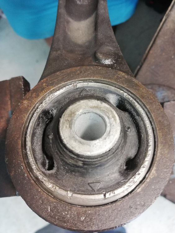

Así estaba un silentblok

Aqui se ve mejor el estado del Silentblok
En este caso al estar tan destrozado usamos una hoja de sierra para que fuera más fácil quitarlo.
Y luego con el botador y martillo a darle en los bordes e ir quitándole poco a poco.
Así estaba.
Fijaros en la medida de los Silentbloks nuevos.
Estos que compro tenían un diámetro en su zona más ancha de 60.5mm y el agujero de la mangueta tiene 59.2mm lo suficiente para que no entre.
Por lo que tuvimos que con la ayuda de un taladro y un limaton dejarlo en 60mm para que entrase

Un apunte importante que me deje atras y es que os fijeis en la posicion de los silenbloks al ponernos porque tienen posicion de trabajo.
Que curioso!
Y eso que indica?
