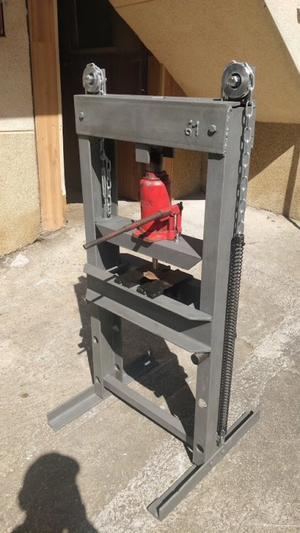

Tineo Publicado 1 de Junio del 2020 Denunciar Publicado 1 de Junio del 2020 Carlisu, buen trabajo pero que te subvencionen una prensa a la de ya!! Sino ya te paso los planos de la mía jeje Y lo de meter los silentblocks al congelador... Otra ayuda de las gordas Responder
Carlisu84 Publicado 1 de Junio del 2020 Autor Denunciar Publicado 1 de Junio del 2020 hace 1 minuto, Tineo dijo: Carlisu, buen trabajo pero que te subvencionen una prensa a la de ya!! Sino ya te paso los planos de la mía jeje Muchas gracias maestro!! Pues no creas que es mala idea hacerse una, porque lógicamente no queda igual puestos con prensa que con un torno. me suena que la habías hecho con un gato hidráulico puede ser? hace 10 minutos, Tineo dijo: lo de meter los silentblocks al congelador... Otra ayuda de las gordas Eso lo hizo con el con un rodamiento y le entró perfecto y cuando lo pensamos ya era tarde Responder
Tineo Publicado 1 de Junio del 2020 Denunciar Publicado 1 de Junio del 2020 hace 17 minutos, Carlisu84 dijo: me suena que la habías hecho con un gato hidráulico puede ser? sí, la hice con un gato hidráulico 20T y unas traviesas galvanizadas de mina No hace falta que sea tan robusto y con tanta extensión pero te preparas algo con cuatro hierros y es una gran ayuda. Responder

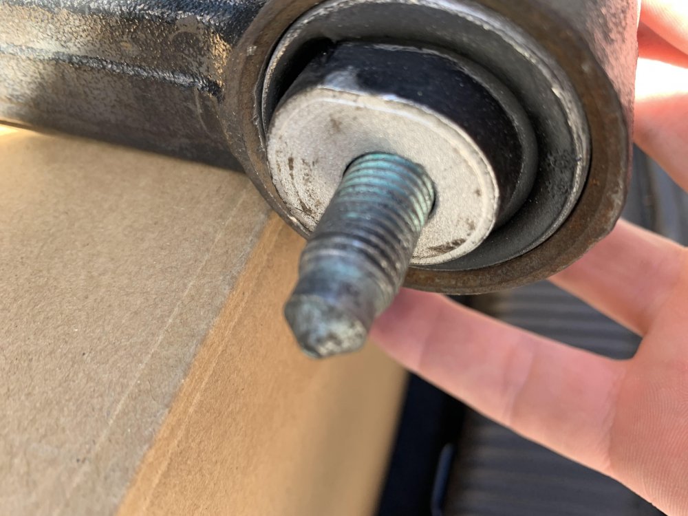

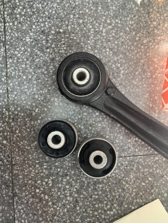

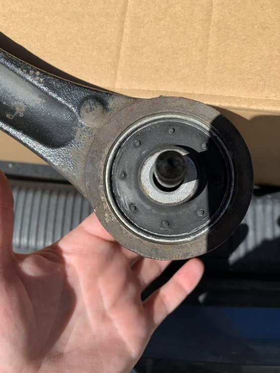

ferchuky1.8T Publicado 2 de Septiembre del 2020 Denunciar Publicado 2 de Septiembre del 2020 (editado) Muy buenas, llevo muchos años por este foro, pero practicamente no participo nada... primero tuve un audi a4 B5 1.8T, luego un B6 1.8T y ahora tengo un audi a1 8X TDI y mi "nuevo" audi TT Roadster 1.8T 180cv delantera con el que llevo unos 2 meses... Soy mecanico de profesion, me compre el TT con la idea de lavarle la cara, tener algo con lo que entretenerme... una de las cosillas que le estoy haciendo es el cambio de silentblocks en los brazos delanteros, pero me encuentro con un problema! Tanto los nuevos como los viejos silentblocks, sobre todo el inferior trasero, tienen un diametro para el tornillo de 13mm, el tornillo original es de 12,5. Los nuevos silentblocks que he comprado, son los meyle HD, pero vereis, noto que queda una holgura bastante grande entre el silentblock y el tornillo, no me gusta esta holgura, pero es normal¿? por lo que veo en tu post, tienes el mismo silentblock y parece tener la misma medida, Esta tarde me van a traer unos silentblock febi para comparar y ver si tambien hay holguras... Que opinais? no me gusta ese tipo de holgura, decir que con los tornillos nuevos tambien tiene holgura, referencias correctas, piezas a bastidor correctas... Muchas gracias! Fotos: Conjunto de brazos con silentblock nuevos. Silentblock con tornillo y su holgura. Silentblock frontal, con holgura y juego perfecto, así es como deberia de quedar el otro... o eso creo. Editado 2 de Septiembre del 2020 por ferchuky1.8T nombrar fotos Responder
uni20 Publicado 2 de Septiembre del 2020 Denunciar Publicado 2 de Septiembre del 2020 (editado) Hola. No creo que sea buena esa holgura. Saludos. Editado 2 de Septiembre del 2020 por uni20 Responder
Tineo Publicado 2 de Septiembre del 2020 Denunciar Publicado 2 de Septiembre del 2020 es mucha holgura, eso trae problemas de ruidos e imprecisiones de direccion Responder
ferchuky1.8T Publicado 2 de Septiembre del 2020 Denunciar Publicado 2 de Septiembre del 2020 hola, gracias! Ese es mi pesar, pero.. tanto silentblocks como tornillos son nuevos, referencias correctas, todos con el mismo juego... Vengo de la tienda de recambios, donde me han traído dos nuevos silentblocks de diferentes marcas, Febi y Moog, ambos con el mismo diametro y la misma holgura. Los que ya habéis cambiado los silentblocks, os fijasteis en esa holgura? Responder
ferchuky1.8T Publicado 5 de Septiembre del 2020 Denunciar Publicado 5 de Septiembre del 2020 Actualizo con un poco de información, he pasado por recambios de Audi, para comprobar diferencias entre silentblocks originales audi y mis meyle hd, y el diametro es exactamente el mismo, lo montan con esa holgura y nunca tienen problemas, y cambian una media de 20 a la semana con flotas de taxi.. Asique voy a probar a montar con sus tornillos nuevos, par de apriete correcto y vemos que pasa! Me enseñaron un brazo nuevo de suspension, he igual que el mio, asique no deberia de tener problema. Saludos! Responder
