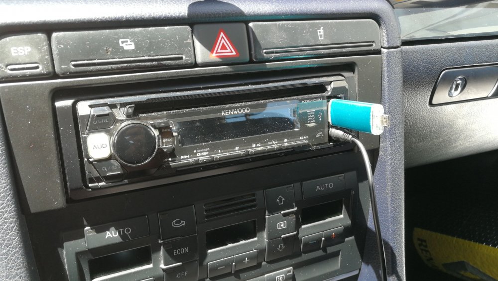

qerw2 Publicado 31 de Mayo del 2020 Denunciar Publicado 31 de Mayo del 2020 Buenas. Tengo una duda. Mi coche cuando se compró me venía con una Kenwood (sin queja se oye de maravilla) lo único que los altavoces de las puertas traseras (y creo que el subwoofer del maletero) no se oyen. ¿Sabeis alguno a que se puede deber? Gracias. Responder

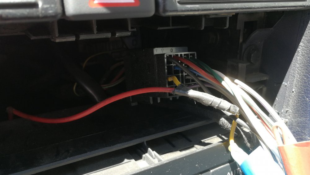

qerw2 Publicado 12 de Junio del 2020 Autor Denunciar Publicado 12 de Junio del 2020 (editado) En 31/5/2020 a las 11:24, IbaiCabrio dijo: Necesitas un adaptador para los altavoces traseros, por que llevan su propio amplificador, también depende si llevas sistema bosé o no, ya que el adaptador es diferente, el tema del sobwoofer puede ser una conexión que tengas mal, el remote posiblemente, cuéntame como lo llevas instalado y a ver si podemos encontrar una solución Así va conectado, no se si servirá. Editado 12 de Junio del 2020 por qerw2 Responder
qerw2 Publicado 13 de Junio del 2020 Autor Denunciar Publicado 13 de Junio del 2020 (editado) Al final baje a un taller de sonido para vehículos y efectivamente como me dijisteis por arriba era un adaptador que faltaba entre la radio y la etapa de sonido del coche. Por 10€ el chisme y la mano de obra, asi que genial. Gracias por la ayuda a todos. Aparte el chico me ha colocado bien el marco de la radio. Yo ni me había dado cuenta. Editado 13 de Junio del 2020 por qerw2 Responder
