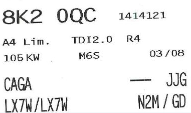

Tineo Publicado 5 de Junio del 2020 Denunciar Publicado 5 de Junio del 2020 Esto lo digo porque se conjuga el fallo esporadico con un aviso que no debería inhabilitar el arranque. Va a ser complejo dar con la tecla Que código motor tienes? Responder
Arturo_76 Publicado 6 de Junio del 2020 Autor Denunciar Publicado 6 de Junio del 2020 CAGA hace 19 horas, Tineo dijo: Esto lo digo porque se conjuga el fallo esporadico con un aviso que no debería inhabilitar el arranque. Va a ser complejo dar con la tecla Que código motor tienes? Responder
