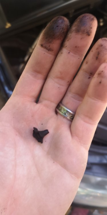

Pues al pasar la mano en frió por debajo del colector ha salido esta cosa, no tengo claro si es masilla antigua derretida o algún resto de combustible..
¿que opináis?
he pensado en si ha rajado poner un colector tubular pero que sea simétrico en todos los cilindros, que opinais? o pongo el original de fundición? por qe no se puede soldar a si que me toca poner otro

La verdad es que no le veo la raja por que es por debajo, esta semana le echo un ojo desmontando el filtro de aire y tubos para tener una mejor visión, pero suene a soplido por ahi, a parte de un sonido a lata al dejar de acelerar, cosa muy curiosa puesto que pensaba que cuando rajaban los colectores solo vibraban de 1500 a 2000rps pero acelerando o no y el mio acelerando no lo hace, solo lo hace al soltar el acelerador, a lo mejor eso que digo es otra cosa, pero empezaré por el colector que si o si le pasa algo
