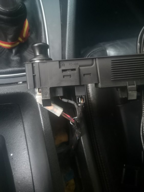

IbaiCabrio Publicado 5 de Junio del 2020 Denunciar Publicado 5 de Junio del 2020 (editado) hace 10 minutos, Nestortilla dijo: No hace nada, ni click ni baja ventanas... He llegado a pensar que puede que el interruptor este roto pero entonces no se porque la capota cerró automaticamente... Por cierto, tus bricos sobre la capota son la leche! puedes tener el botón roto, es un simple interruptor, podrías probar a unir sus cables como si lo accionaras, si no sabes como dímelo y esta tarde te hago unas fotos de como sería. gracias por lo de los bricos! intento ayudar a la comunidad de los cabrios que somos poquitos y hay pocas cosas sobre nuestros coches Editado 5 de Junio del 2020 por IbaiCabrio Responder
Nestortilla Publicado 5 de Junio del 2020 Autor Denunciar Publicado 5 de Junio del 2020 hace 1 hora, IbaiCabrio dijo: puedes tener el botón roto, es un simple interruptor, podrías probar a unir sus cables como si lo accionaras, si no sabes como dímelo y esta tarde te hago unas fotos de como sería. gracias por lo de los bricos! intento ayudar a la comunidad de los cabrios que somos poquitos y hay pocas cosas sobre nuestros coches Pues la verdad no tengo ni idea, ni si quiera de como abrir esa pieza... Responder
IbaiCabrio Publicado 6 de Junio del 2020 Denunciar Publicado 6 de Junio del 2020 Solo tienes que tirar hacia arriba y sale sola, despuea veras que tienes 4 cables y van separados 2 y 2 unelos a ver si hace algo y a partir de ahi vemos Responder
