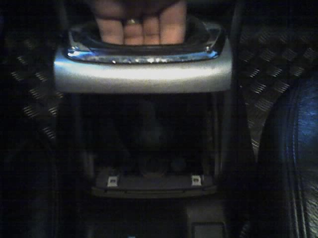

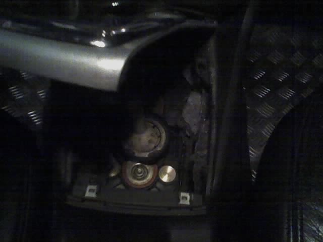

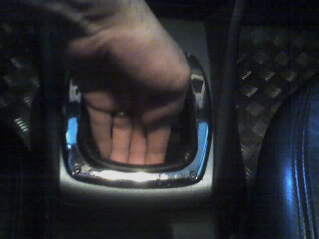

fermoa4 Publicado 20 de Mayo del 2005 Denunciar Publicado 20 de Mayo del 2005 yo no se como ira en un a3 pero supongo que no muy diferente(el mio es b5)de desmontar quitando tornillos creo que no.enl mio tambien lleva los del cenicero de atras y los dos tornillos de los pies a cada lado,sin embargo sale a presion para arriba metiendo los dedos (con cuero y todo)en la palanca de marchas por la parte del freno de mano y tirar.el audi 100 de la parienta tambien va asi.yo no desmontaria nada eh!a var si te cuelgo unas fotos del a4 :drool: Responder
fermoa4 Publicado 20 de Mayo del 2005 Denunciar Publicado 20 de Mayo del 2005 primero la tapa(son muy parecidas) Responder
fermoa4 Publicado 20 de Mayo del 2005 Denunciar Publicado 20 de Mayo del 2005 segundo,como tenemos que tirar. Responder
fermoa4 Publicado 20 de Mayo del 2005 Denunciar Publicado 20 de Mayo del 2005 tiramos hacia arriba pero sin forzar y con las yemas de los dedos Responder
fermoa4 Publicado 20 de Mayo del 2005 Denunciar Publicado 20 de Mayo del 2005 y ya esta fuera.supongo que el tuyo vaya parecido.ya nos contaras a var que tal.un saludo y espero haberte servido de ayuda :drool: Responder

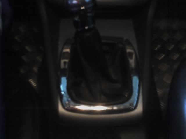

Audi_A3 Publicado 20 de Mayo del 2005 Autor Denunciar Publicado 20 de Mayo del 2005 (editado) Muchas gracias fermoa4, pero creo q el sistema de fijación no es la misma. Pero t agradezco muxo la ayuda... Hoy he sacado el cuero del pomo marcado en verde, y lo q quiero quitar es lo marcado en azul Edito: se me olvido poner la foto :drool: Editado 20 de Mayo del 2005 por Audi_A3 Responder
fermoa4 Publicado 20 de Mayo del 2005 Denunciar Publicado 20 de Mayo del 2005 claro y asi va el mio tambien.fijate Responder
