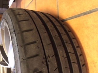

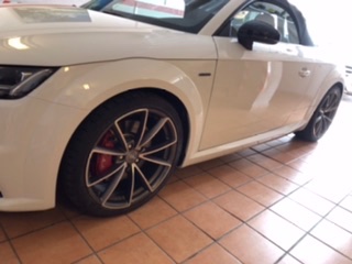

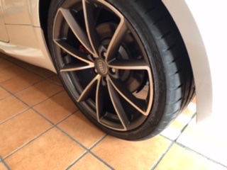

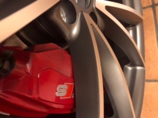

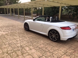

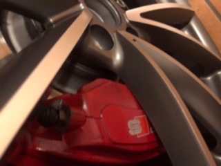

Hola , yo tengo puestas 8,5 x 19 et35 y un separador de 5mm ya que la pinza quedaba muy justa
