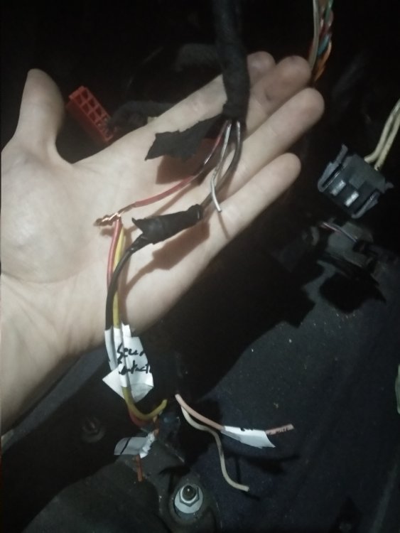

Al grano, el anterior dueño de este coche debía ser ingeniero electrónico, os enseño el estado del cableado de la radio:
Con razón no se me apagaba la radio al salir🤣, tiene positivo y negativos directos de la batería, y para más inri, el cable del contacto también al positivo, siempre encendido. Doble seguridad, CLARO!

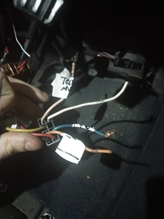

La duda asalta cuando veo 4 cables cortados y además el conector vacío que falta es la línea K según los diagramas que he visto. Pero claro, sólo hay 3 dónde enchufarlos:
Y otro cortado claro, cómo no.
Todo esto viene por intentar pasarle el VAGCOM y no recibir respuesta de la linea K. Corregidme si estoy loco al pensar que la radio y la diagnósis están conectadas en este coche.
La duda es, qué demonios hago con todos esos cables? He encontrado diagramas de pines y conectores, pero no de cableado o más bien no me aclaro con el de cableado.
Querría dejar esto lo más de serie posible, y funcionando claro.
Cabe decir que no tengo la radio original, y que CREO que es CAN por el reloj digital del cuadro, pero es un coche accidentado con distinto motor y probablemente distinto cuadro, ya que todo el salpicadero está cambiado.
Altísimos Dioses salvadores del cableado, SEND HELP!😭
