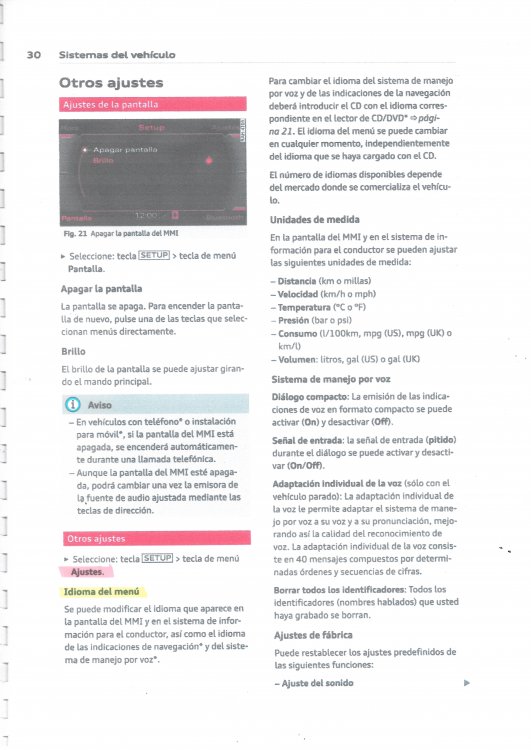

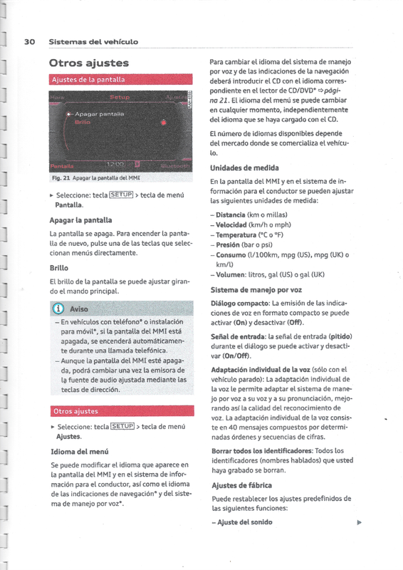

susopampin Publicado 8 de Junio del 2020 Denunciar Publicado 8 de Junio del 2020 El mío es del 2015, y también de Alemania, pero tengo los libros en Español; tanto el manual del coche como el del MMI. Yo le cambie el idioma desde el MMI tal como dice el manual. A ver si te puede ayudar esto. Responder
susopampin Publicado 8 de Junio del 2020 Denunciar Publicado 8 de Junio del 2020 Pongo este también para que no se pierda la información, ya que el anterior es en PDF y como pesa mucho, lo subí a un servidor externo. Suerte y espero te sirva. Responder
Jorgito7100 Publicado 8 de Junio del 2020 Autor Denunciar Publicado 8 de Junio del 2020 hace 4 horas, susopampin dijo: Pongo este también para que no se pierda la información, ya que el anterior es en PDF y como pesa mucho, lo subí a un servidor externo. Suerte y espero te sirva. Muchas gracias! Juraría que probé algo parecido a esto y me salía todo en Español, pero aun así los mensajes De información del cuadro de instrumentos salen en Alemán... mi MMI es la 3G+, cambian los menús a las capturas que me has pasado de los ajustes, aun así seguiré toqueteando cuando tenga un momento. La cosa que me mosquea es que todo todo lo tengo en español, navegador, voces, menús, incluso en el cuadro de instrumentos los modos de escuchar radio, el teléfono y demás también en español. Pero los demás mensajes de información como el de puerta abierta o mensajes de información del sistema todo eso en el cuadro de instrumentos en alemán.. Seguiré probando con tocando ajustes del coche y si no ya conseguiré un VagCom porque con ObdEleven no puedo. Y si ni con esas, acabaré yendo a conce oficial a ver qué hacen ellos.. Responder
susopampin Publicado 9 de Junio del 2020 Denunciar Publicado 9 de Junio del 2020 hace 17 horas, Jorgito7100 dijo: Muchas gracias! Juraría que probé algo parecido a esto y me salía todo en Español, pero aun así los mensajes De información del cuadro de instrumentos salen en Alemán... mi MMI es la 3G+, cambian los menús a las capturas que me has pasado de los ajustes, aun así seguiré toqueteando cuando tenga un momento. La cosa que me mosquea es que todo todo lo tengo en español, navegador, voces, menús, incluso en el cuadro de instrumentos los modos de escuchar radio, el teléfono y demás también en español. Pero los demás mensajes de información como el de puerta abierta o mensajes de información del sistema todo eso en el cuadro de instrumentos en alemán.. Seguiré probando con tocando ajustes del coche y si no ya conseguiré un VagCom porque con ObdEleven no puedo. Y si ni con esas, acabaré yendo a conce oficial a ver qué hacen ellos.. Yo le cambie el idioma en cuanto vino de Alemania y todo perfecto. El mío es del 2015, no se si cambia algo en los posteriores. Responder
Jorgito7100 Publicado 9 de Junio del 2020 Autor Denunciar Publicado 9 de Junio del 2020 hace 1 hora, susopampin dijo: Yo le cambie el idioma en cuanto vino de Alemania y todo perfecto. El mío es del 2015, no se si cambia algo en los posteriores. Y lo hiciste siguiendo esos pasos del manual?? Yo es que tengo todo en español incluido funciones por voz etc, pero no sé porque los malditos mensajes al conductor me salen en otro idioma. Responder
susopampin Publicado 9 de Junio del 2020 Denunciar Publicado 9 de Junio del 2020 Pues lo cambie tal como dice el manual y todo me sale en Español. Responder
