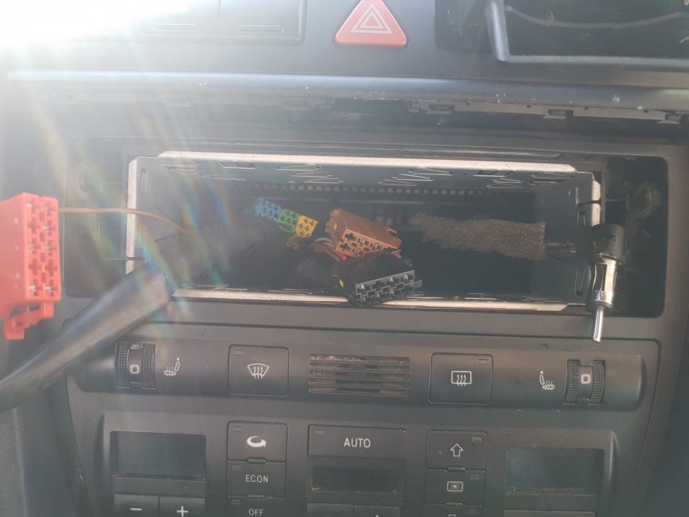

Buenas,
El otro día me compre un Audi A6 C5 del 1998 luego de unos días me fije que los altavoces de atrás no sonaban, así que me puse a investigar a ver si podía encontrar el problema pero sigo igual.
La radio es una AKAI modelo ACAD30B
Tiene altavoces traseros ya que vi que algunos no llevan pero este si.
Creo que puede ser que el cable de 20 pines de color azul verde y amarillo lleve los altavoces traseros y al no poder conectar ese conector a la radio no suenen los de atrás pero ya os digo que no lo se.
Si me podéis ayudar me haríais un gran favor.
1534016793_WhatsAppImage2020-06-08at1_14_25AM.jpeg.6d19c3decd8edc19dc98bac0e7836d67.jpeg
Hola Hache019, la verdad es que no das demasiada informacion y por la foto no se ve damasiado tampoco... ese conector azul,verde, amarillo no es de origen, llevas manos libres o algun adaptador?, el de 20 pines original es negro.
Llevas cajon de graves en el lateral del maletero?
La radio Akai tiene salidas RCA?

El conector marrón es el de altavoces y sólo tiene 4 cables(que son los altavoces delanteros)por lo que los traseros van amplificados.Si tu radio lleva salida RCA puedes transformar la instalación para que sea compatible.Si sacas una foto mejor del conector amarillo mini Iso te digo cómo conectarlo
