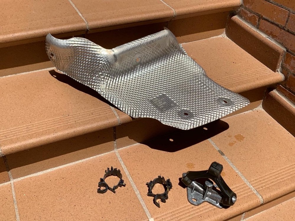

Después de mucho tiempo que voy detrás de poner salida doble, ya empiezo a ver la luz, no es solo una placa térmica, son 3!!! Y unas abrazaderas que van en la baja del tapón al depósito, 1 placa va encima del silencioso y las otras 2 para proteger del calor el plástico del depósito.
Ya tengo las 3 placas térmicas, y en muy buen estado, una limpieza y están como nuevas, también he pillado un soporte del silencioso trasero (lado copiloto), todo de un 1.8T donante.
Me queda el bajo del paragolpes de doble salida, y los silencios finales, voy a poner un intermedio deportivo duramas homologado y el tramo del catalizador al intermedio lo voy a poner nuevo.
