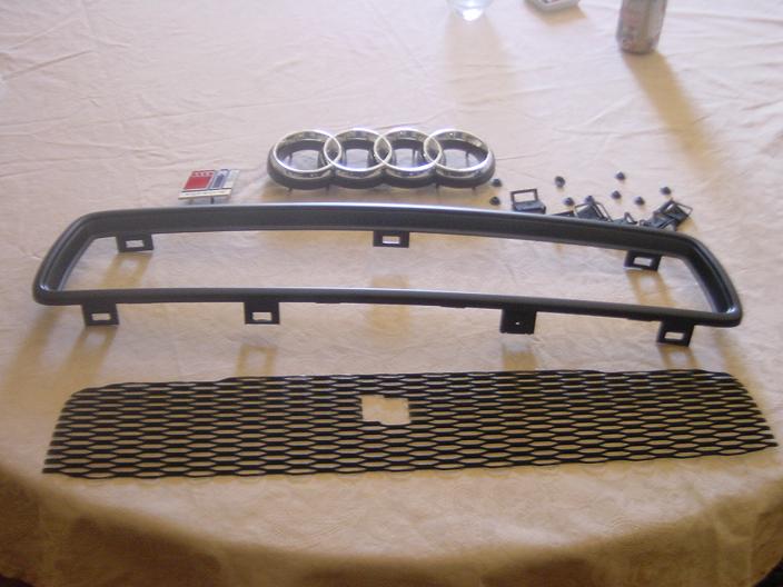

RS2 Coupe Publicado 19 de Mayo del 2005 Autor Denunciar Publicado 19 de Mayo del 2005 (editado) El coche ha costado casi 2 años, sobre todo para encontrar todo bien y barato. El volante es original del RS2 y se vendió en el último año de producción, 1996. Tiene distinto de todos los volantes de Audi que es todo negro El morro está alto y fuera de peligro porque los muelles son los del RS2 o el ABY (son los mismo) lleva Bilstein por debajo. En Castellana Wagen tienen un banco Bosch para 4x4 así que lo puedo llevar, pero no me gusta la idea de ver mi coche atado a unas cuerdas a 200 Km/h. Me parece que con el VAG COM se puede medir la curva de potencia / par. Para lo del Turbo puedo hacer un video de aceleración en 4ª donde veas cuanto sopla y las rpm. Saludos y gracias por los comentarios. Una foto de la rejilla antes de montarla Editado 19 de Mayo del 2005 por RS2 Coupe Responder

RS TDI Publicado 19 de Mayo del 2005 Denunciar Publicado 19 de Mayo del 2005 Simplemente decir q es una preparación ala cual yo pondría muchos adjetivos buenos . ASI es como hay q preparar un coche , para mi un 10 mires por don de lo mires. Supongo q con esa potencia el collarín vendrá de serie, sino las cervicales Megusta mucho esa parrilla cuantos aurelios cuesta . : Responder
RS2 Coupe Publicado 19 de Mayo del 2005 Autor Denunciar Publicado 19 de Mayo del 2005 Simplemente decir q es una preparación ala cual yo pondría muchos adjetivos buenos .ASI es como hay q preparar un coche , para mi un 10 mires por don de lo mires. Supongo q con esa potencia el collarín vendrá de serie, sino las cervicales Megusta mucho esa parrilla cuantos aurelios cuesta . : Pregúntaselo al seguro, todavía me estoy riendo Creo que anda por los 300 Euros Responder
