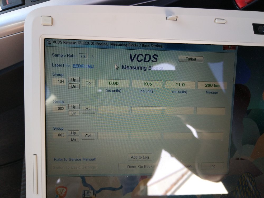

alexilou Publicado 11 de Junio del 2020 Denunciar Publicado 11 de Junio del 2020 buenas, tengo un buen colega que tiene un all road 3.0 tdi 2010 CDY, el caso es que me dice que cuando va por carretera en el tablero le salta un error como un triangulo y el coche se le baja a 2500 rpm y de hay no pasa... que si esta un rato se le quita el fallo y vuelve a funcionar bien, pero al rato otra vez lo mismo... para el motor arranca y a funcionar... yo tengo el vagcom pero no se hacer mas que un auto scan, no ha salido nada raro ni nada que indicara algo del dpf, y hoy hemos intentado hacer una regeneración forzada del dpf, pero al entrar al modulo 01 engine, codificación II, al pedir login he puesto 10016 y 21295 yme daba error todo el rato... decía que le login incorrecto, para el coche y volver a intentar, pero nada.... alguien me puede dar un consejo o decirme paso a paso lo que tengo que hacer con vagcom??? gracias y saludos Responder
dmolitio Publicado 12 de Junio del 2020 Denunciar Publicado 12 de Junio del 2020 dentro del motor canal 104 , hay tendría que salir el dpf Responder

alexilou Publicado 15 de Junio del 2020 Autor Denunciar Publicado 15 de Junio del 2020 (editado) Espero que esto te sirva, año 2010 Editado 15 de Junio del 2020 por alexilou Responder
alexilou Publicado 16 de Junio del 2020 Autor Denunciar Publicado 16 de Junio del 2020 Buenos días, esto salía en el canal 104 Gracias y saludos Responder
dmolitio Publicado 16 de Junio del 2020 Denunciar Publicado 16 de Junio del 2020 hace 12 horas, alexilou dijo: Buenos días, esto salía en el canal 104 Gracias y saludos Se supone que lo tiene bien, la saturación del dpf es el primer valor que no debe exceder los 52 ó 42 no recuerdo bien, es la cantidad de aceite en cenizas y lo tenéis a 0.0 lo cual es bastante extraño. El segundo valor cuando está en 32, por lo menos en mi coche, inicia la regeneración del dpf El último valor son los km desde la última regeneración Responder

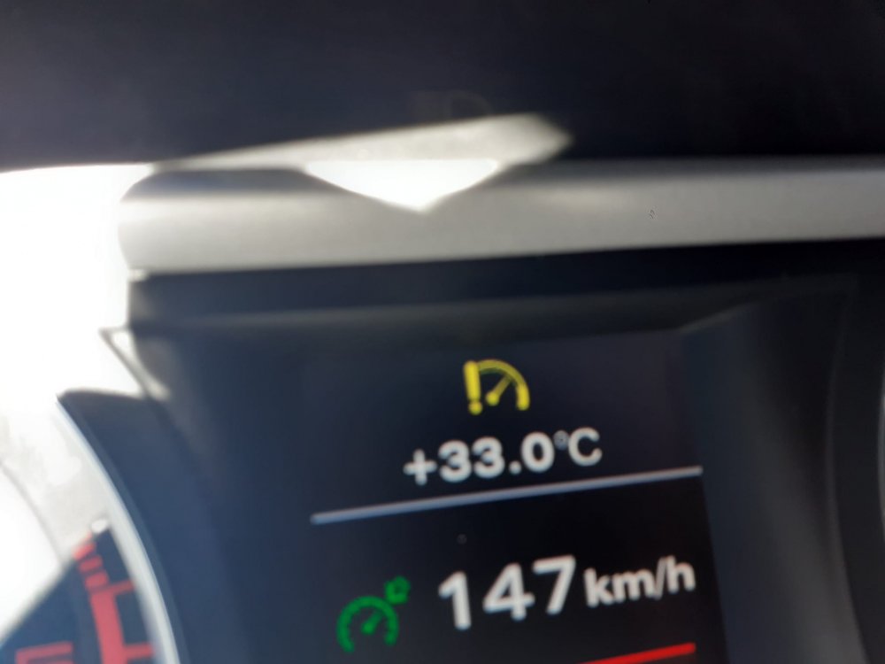

alexilou Publicado 4 de Julio del 2020 Autor Denunciar Publicado 4 de Julio del 2020 Este aviso le ha salido... Régimen motor 2500 rpm El martes le metemos el vagcom a ver qué sale Gracias y saludos Responder
Serjio Publicado 5 de Julio del 2020 Denunciar Publicado 5 de Julio del 2020 hace 15 horas, alexilou dijo: Este aviso le ha salido... Régimen motor 2500 rpm El martes le metemos el vagcom a ver qué sale Gracias y saludos No tenéis el manual de instrucción del coche? Ese testigo parece algo del limitadle de velocidad o algo así. Responder
alexilou Publicado 5 de Julio del 2020 Autor Denunciar Publicado 5 de Julio del 2020 hace 5 horas, Serjio dijo: No tenéis el manual de instrucción del coche? Ese testigo parece algo del limitadle de velocidad o algo así. no se, dice que el coche sa baja automaticamente a 2500 rpm y de hay no pasa, para, apaga motor enciende y vuelve a la normalidad, a los 5 mintuso otra vez lo mismo, ayer de camino a Cambrills 3 veces.... y cuando da este error se le enciende el testigo de los calentadores parpadeando... Responder
Serjio Publicado 5 de Julio del 2020 Denunciar Publicado 5 de Julio del 2020 hace 1 hora, alexilou dijo: no se, dice que el coche sa baja automaticamente a 2500 rpm y de hay no pasa, para, apaga motor enciende y vuelve a la normalidad, a los 5 mintuso otra vez lo mismo, ayer de camino a Cambrills 3 veces.... y cuando da este error se le enciende el testigo de los calentadores parpadeando... Si se encienden los calentadores debería arrojar algún fallo el vagcom pero ese aviso en el manual debe indicar algo. Responder
