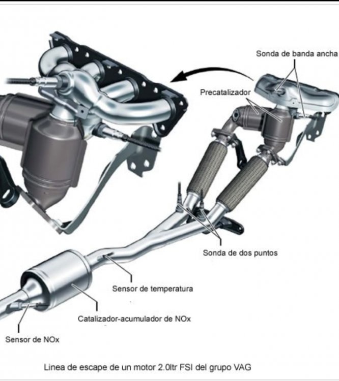

el audi a3 8p 2.0fsi 150cv que tiene 6 sondas lambda?
2 sondas de banda ancha
2 sondas de 2 puntos
sonda de temperatura sensor
sensor nox!!
pero la cuestion es todas esas sondas son iguales con mismo codigo de referencia? pregunto para poder comprarlas en autodoc
te pongo foto y haber si puedes ayudarme, las que me fallan son las de 2 puntos que van en banco 1 sensor 1 y banco 2 sensor 1.
