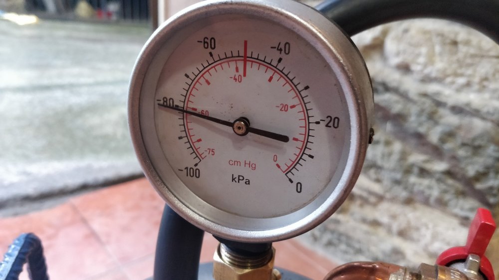

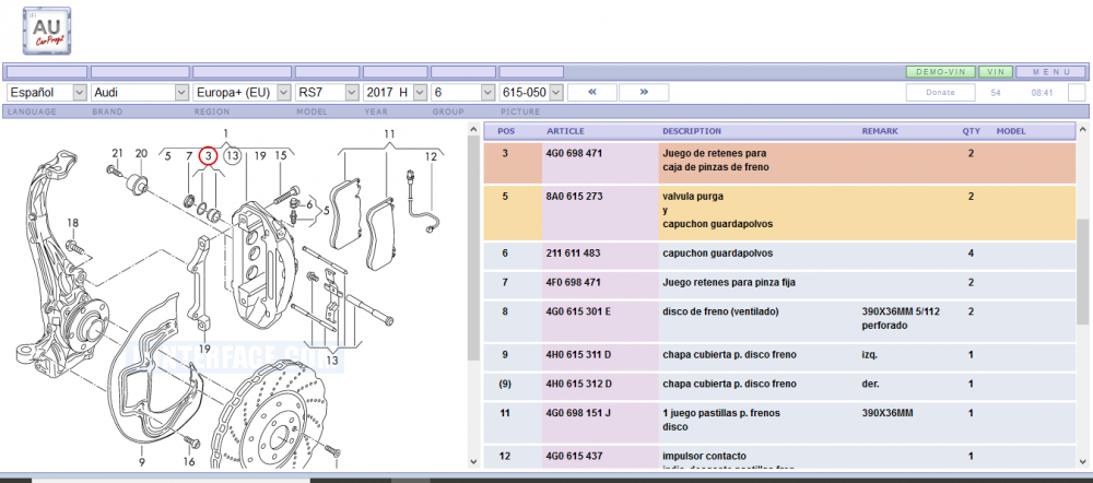

Papachristian Publicado 18 de Junio del 2020 Autor Denunciar Publicado 18 de Junio del 2020 Hola, Pues no se me había ocurrido lo de los tubos de conexión. Yo tengo la mosca detrás de la oreja con el aire, porque la primera vez purgue con una bomba que hacia vació que estaba conectada a un compresor de aire. Liquido chupaba, pero en ningún momento dejo de salir burbujas, por lo que dude si estábamos chupando demasiado rápido y desde donde podíamos romper el flujo del liquido. Por eso la segunda vez lo hice a método antiguo. Al del taller le he comentado que lo quiero completo, que si hay que meter la maquina la metemos, ya salimos de dudas, tampoco va costar mucho más. Otra que me he quedado mosca, es que he leído que aun siendo Dot 4, hay líquidos que son mas densos que otros. Yo le había puesto un EBC 307, para alta temperatura, pero no se como compara esto con el original de audi, así que, por si acaso también liquido original audi. El lunes vemos a ver que pasa, mientras voy a comprobar si hay alguna abolladura o algo en las pinzas. Si esto no soluciona, la otra es desmontar las pinzas y cambios de retenes y limpieza general. Sabéis donde conseguir un juego de retenes para estas pinzas que no sea la casa audi?. Saludos Alberto Responder

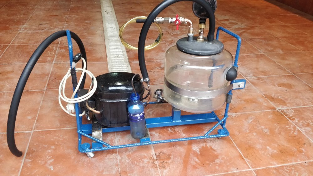

Tineo Publicado 18 de Junio del 2020 Denunciar Publicado 18 de Junio del 2020 (editado) no te calientes la cabeza, va a ser aire casi seguro. hace 30 minutos, Papachristian dijo: ...Yo tengo la mosca detrás de la oreja con el aire, porque la primera vez purgue con una bomba que hacia vació que estaba conectada a un compresor de aire. Liquido chupaba, pero en ningún momento dejo de salir burbujas, por lo que dude si estábamos chupando demasiado rápido y desde donde podíamos romper el flujo del liquido.... Esos depresores que son accesorio de compresor dan muy poco rendimiento (no llega a -20kPa); además si no les has puesto butilo o teflón en las espitas es normal que te entre aire por la rosca floja y por eso ves más burbujas... y aun menor rendimiento de vacío. yo tengo un depresor artesanal y esto barre tóo lo que pilla. Editado 18 de Junio del 2020 por Tineo Responder

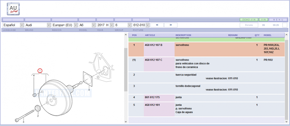

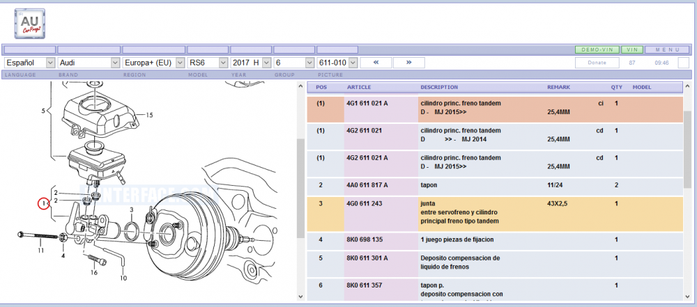

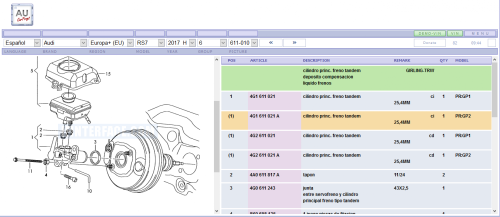

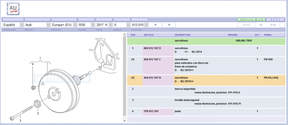

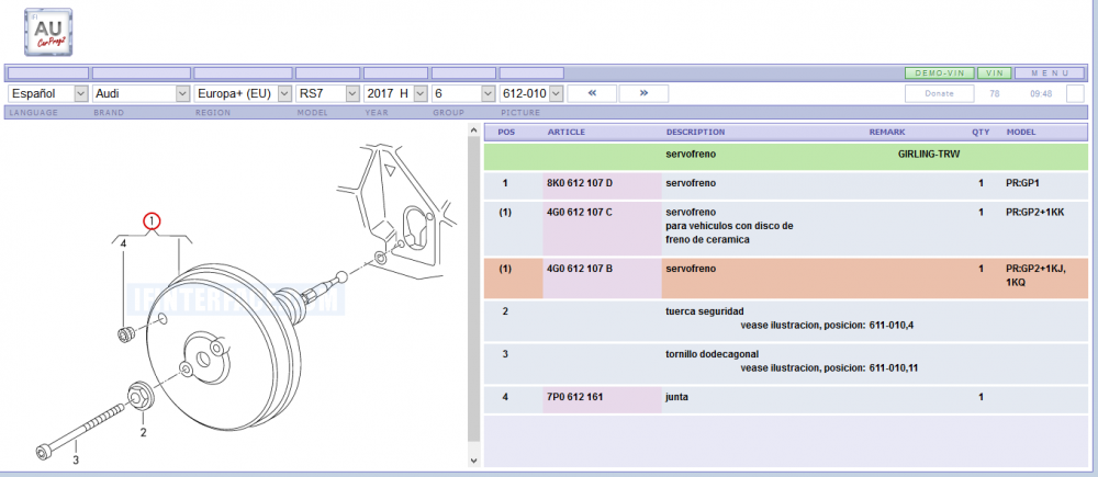

Lazpi Publicado 22 de Junio del 2020 Denunciar Publicado 22 de Junio del 2020 (editado) Segun ETKA; Por lo que veo los RS6 hasta 2014 llevan una referencia, y apartir de 2015 llevan la misma ref que los A6. Por ver el RS7; Tambien lleva la misma referencia de primeras. Por dar ideas, semejante sistema de frenado, no sacara a la luz otras 'carencias' como un desgaste irregular de neumaticos entre un lado y otro? No se, por poner el foco en otro sitio, quiza no sean los frenos. Un saludo Editado 22 de Junio del 2020 por Lazpi Responder

Lazpi Publicado 22 de Junio del 2020 Denunciar Publicado 22 de Junio del 2020 Por otro lado, respecto al juego de retenes que comentas, tienes despiece en la propia Audi; Un saludo Responder

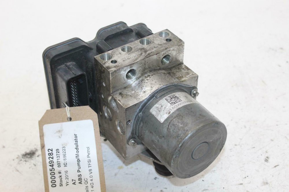

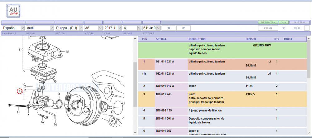

Papachristian Publicado 22 de Junio del 2020 Autor Denunciar Publicado 22 de Junio del 2020 Hola, Gracias Lazpi. Entiendo que a partir del 2015 todos A6, rs6 y rs7 llevan el mismo servo. En el dibujo no veo la bomba, pero entiendo que tambien es la misma en diametro del piston?. Yo he pensado lo mismo y he puesto la presion a 2,5 todas las ruedas. No se nota diferencia. La presion de los amortiguadores no se como comprobarlo, ya que son de aire. Entiendo que todos tienen la misma presion. Mañana pregunto. Una cosa que tambien he tenido que instalar es los separadores. Puede influir esto es el comportamiento?. Puedo cambiarlos de lado a ver si es que tienen diferencia. Estoy buscando unas llantas originales rs6 con el et adecuado y no usar separadores. Yo por el comportamiento del pedal, parece que no manda la misma presion al principio (al primer golpe), a la derecha que a la izquierda. Incluso el primer recorrido del pedal es algo raro. Los neumaticos son nuevos y tendran unos 2.000 kilometros. Son dulonp. Lazpi, seria mucho pedir si tienes que tipo de bomba/modulador ABS lleva el a6 2015 y el rs7 del 2017?. Tendra influencia el modulador?. El numero de chasis del coche donante es, por si sirve de algo: WUAZZZ4G2GN904053 Saludos Alberto Responder
Lazpi Publicado 23 de Junio del 2020 Denunciar Publicado 23 de Junio del 2020 hace 7 horas, Papachristian dijo: Hola, Gracias Lazpi. Entiendo que a partir del 2015 todos A6, rs6 y rs7 llevan el mismo servo. En el dibujo no veo la bomba, pero entiendo que tambien es la misma en diametro del piston?. Yo he pensado lo mismo y he puesto la presion a 2,5 todas las ruedas. No se nota diferencia. La presion de los amortiguadores no se como comprobarlo, ya que son de aire. Entiendo que todos tienen la misma presion. Mañana pregunto. Una cosa que tambien he tenido que instalar es los separadores. Puede influir esto es el comportamiento?. Puedo cambiarlos de lado a ver si es que tienen diferencia. Estoy buscando unas llantas originales rs6 con el et adecuado y no usar separadores. Yo por el comportamiento del pedal, parece que no manda la misma presion al principio (al primer golpe), a la derecha que a la izquierda. Incluso el primer recorrido del pedal es algo raro. Los neumaticos son nuevos y tendran unos 2.000 kilometros. Son dulonp. Lazpi, seria mucho pedir si tienes que tipo de bomba/modulador ABS lleva el a6 2015 y el rs7 del 2017?. Tendra influencia el modulador?. El numero de chasis del coche donante es, por si sirve de algo: WUAZZZ4G2GN904053 Saludos Alberto Ayer de paso comprobe la bomba de freno y todos A6/RS6/RS7 tienen bomba de 25'4. De todas formas luego cuando tenga un rato miro el ETKA y pego los dibujos en el post. Miro tambien las referencias de la bomba del ABS, sin problema. Un saludo Responder

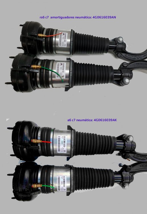

Tineo Publicado 23 de Junio del 2020 Denunciar Publicado 23 de Junio del 2020 (editado) hace 1 hora, Puffy dijo: ...¿estaban antes del cambio de frenos? ¿son de calidad? Si puedes "dar una vuelta" sin ellos, lo haría y los descartaría fácilmente; eso es, hay que descartar todas las variables posibles no se pueden montar las ruedas 8.5" et43 con esas pinzas. papachristian no ha puesto la medida pero supongo que sean de 15mm. para bajar del et 30. según dice va probar con otro juego de ruedas. sobre el tema infraestructura neumática le he echado un ojo y no se ven diferencias apreciables a simple vista sobre los amortiguadores a6-rs6 algo se esta escapando por algún sitio. Editado 23 de Junio del 2020 por Tineo Responder
Lazpi Publicado 23 de Junio del 2020 Denunciar Publicado 23 de Junio del 2020 Vamos alla; Bombas de freno; Igual que el servo, A6 y RS7 tienen una referencia y el RS6 apartir de 2015 lleva la misma referencia que los anteriores. Por aqui, no veo diferencia Responder
