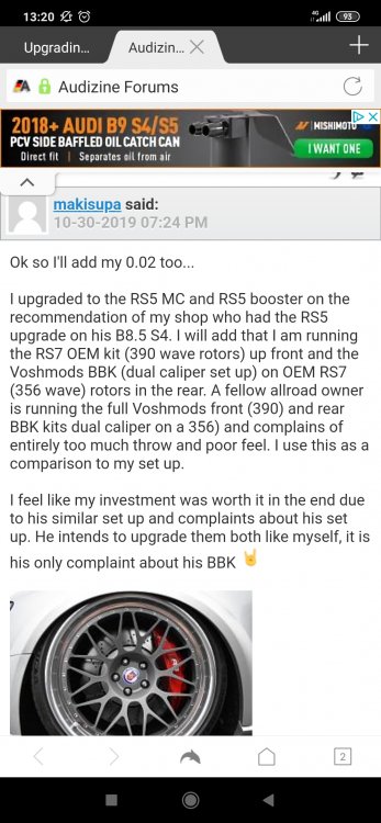

ToTa Publicado 25 de Junio del 2020 Denunciar Publicado 25 de Junio del 2020 (editado) hace 8 minutos, Tineo dijo: Tota, sobre este asunto hay rios de tinta, hay quien ha cambiado cilindro maestro rs5 y quien dice que es placebo y que todo es cuestion de un buen purgado para tener tacto duro (suponiendo que el cilindro maestro esté en perfecto estado). https://www.audizine.com/forum/showthread.php/736928-Master-Cylinder-Upgrade-for-Big-Brake-Kits-Thread/page3 Pues esos post me los lei todos, en ese en concreto dicen q el tacto mejora con la bomba de rs5 con frenos multipiston. Es logico q se note, basicamente aumentamos la cantidad que empujamos desde la bomba, por lo tanto el recorrido del pedal sera inferior respecto a la bomba de serie. Editado 25 de Junio del 2020 por ToTa Responder

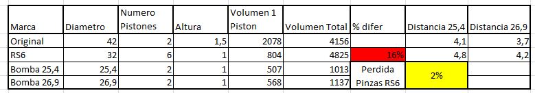

Papachristian Publicado 25 de Junio del 2020 Autor Denunciar Publicado 25 de Junio del 2020 Hola, He cambiado los latiguillos delanteros y el problema no desaparece. Los que he quitado estaban limpios y nada de atascos. He medido tambien los pistones de la pinza rs (32mm) y el de las pinzas viejas (42mm), por afuera, no creo que cambien por dentro. Teniendo esto en cuenta, he sacado unas cuenta. El volumen de un cilindro es pi por el radio a cuadrado y por la altura. Asi podemos calcular si suponemos que todo el circuito esta lleno, para mover 1mm los pistones (la altura), podemos calcular cuanto aceite necesitamos para desplazar 1mm las pastillas. La del rs6 el volumen necesario para mover los 6 pistones es: 4.824mm cubicos. La misma operacion con la original de 42mm y dos pistones solo, el volumen es 2.771mm cubicos. Es decir la pinza del rs necesita 74% mas aceite que la original. Pero, si esto los calculamos en mm del piston maestro necesarios para llenar ese volumen, con el de 25,4, teniendo en cuenta que son dos pistones en uno, lo multiplicamos por 2. En resume, para llenar la pinza original, la bomba se debe desplazar 2,7 mm. Para la de rs, 4,7mm. De ahi que entre mas. Esto continua siendo un 74% mas. Si esto lo calculamos con la bomba del rs5 de 26,9, este % desciende al 57%, y la distancia para la pinza del rs desciende a 4,24mm medio mm, osea, no se si se apreciara. Va ser que el sabado cambio a los originales y reviso las pinzas, sino ya no se mas hacer. Saludos Alberto Responder
Tineo Publicado 25 de Junio del 2020 Denunciar Publicado 25 de Junio del 2020 Estas haciendo trampa en los cálculos, jeje. la pinza original es flotante y eso supone que el desplazamiento de esos dos pistones sea del orden del doble que en pinza fija para despejar las pastillas de ambos lados Responder
Papachristian Publicado 25 de Junio del 2020 Autor Denunciar Publicado 25 de Junio del 2020 hace 1 hora, Tineo dijo: Estas haciendo trampa en los cálculos, jeje. la pinza original es flotante y eso supone que el desplazamiento de esos dos pistones sea del orden del doble que en pinza fija para despejar las pastillas de ambos lados Muy cierto, jejeje. No habia caido. Eso iguala mucho las cosas. Mañana hago los calculos. Responder

Papachristian Publicado 26 de Junio del 2020 Autor Denunciar Publicado 26 de Junio del 2020 Gracias Lazpi, he preguntado en un par de sitios a ver si me pueden conseguir el kit. Se dicen distribuidores de Brembo, pero muchos de ellos solo venden pastillas. También estaba buscando en Inglaterra, que alli venden de todo. He hecho los cálculos de los volúmenes según pinza a utilizar. Como dice Tineo, la pinza original flotante, necesitara algo mas de volumen para pretar las dos caras, por eso le he dado un 50% mas, es decir si el volumen a igualdad tendría que mover en vez de 1mm las del RS a 1,mm las originales. La cosa se iguala mucho, y si pones la bomba del RS5, ya el asunto con las pinzas del rs6 quedaría casi igual, un 2% menos que sobre todo original. No me desagrada si al final consigo que las jodidas frenen igual al principio, porque si cargas un poquito, es una pasada lo que frena. Tambien os digo que voy a tener poner rueda algo mas anchas, ahora es mas fácil de bloquear. A ver si sale el sol por el norte y me voy a la piscina, que ya hay que descansar un poco de esto que esta quitando el sueño. Veremos que pasa mañana con el equipamiento original. Saludos Responder
