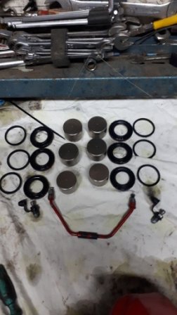

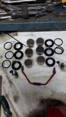

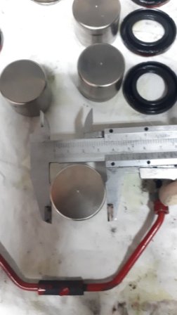

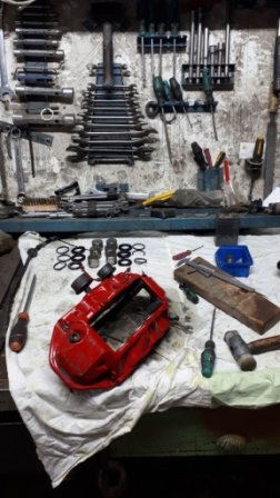

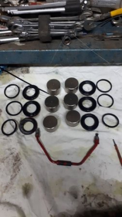

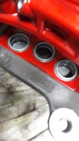

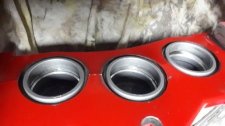

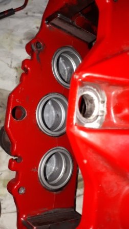

Papachristian Publicado 28 de Junio del 2020 Autor Denunciar Publicado 28 de Junio del 2020 Hola a todos, Hoy he desmontado la pinza. La verdad es que mal aspecto no tenia, se veia incluso la grasilla de nuevos. He pretado los seis pistones y todo entradan bien y han expulsado liquido. Lo primero sorpresa, pues los pistones no eran de 32mm, eso es lo que empuja a la pastilla. Hay 4 pistones de 36mm y los dos de abajo donde esta el tubo de conexion es de 34 mm. Los de abajo son 2mm mas pequeños. Ahora si que ya no se como pueden llevar la misma bomba de frenos los dos coches, esto amplia bastante la cantidad de aceite que necesita para presionar todos. Os pongo unas fotos. Perdon si no estan bien, no se si he hecho bien el proceso. Responder
Papachristian Publicado 28 de Junio del 2020 Autor Denunciar Publicado 28 de Junio del 2020 Me da que la pinza no va ser la culpable de la frenada desigual, me da que es cosa de caudal y que no llenan los dos lados igual. La voy a reconstruir entera y ver que pasa. Si consigo que frene igual, ya me planteo poner bomba de mayor tamaño, siempre y cuando no sea el modulador. Alguna idea mas o alguna cosa por comprobar, ademas de probar un RS6 y ver cuanto entra el pedal?. Saludos Alberto Responder

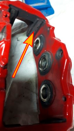

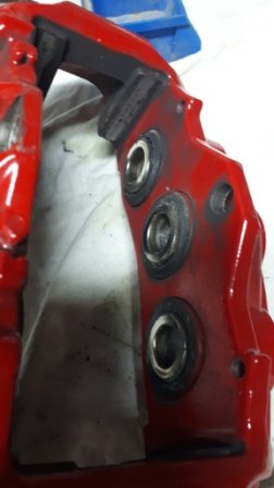

Tineo Publicado 28 de Junio del 2020 Denunciar Publicado 28 de Junio del 2020 A nivel hidráulico veo la pinza impecable. Lo unico que me sorprende es que no lleven alguna chapa o patín en la zona de los esfuerzos de pastilla. en la foto no se ve bien; algo deteriorado pero puede ser escoria de pastilla. Responder
Papachristian Publicado 29 de Junio del 2020 Autor Denunciar Publicado 29 de Junio del 2020 hace 11 horas, Tineo dijo: A nivel hidráulico veo la pinza impecable. Lo unico que me sorprende es que no lleven alguna chapa o patín en la zona de los esfuerzos de pastilla. en la foto no se ve bien; algo deteriorado pero puede ser escoria de pastilla. Por la tarde lo reviso a ver. hace 11 horas, Tineo dijo: Responder

Papachristian Publicado 30 de Junio del 2020 Autor Denunciar Publicado 30 de Junio del 2020 Hola, No encuentro el tubo metálico que hace de puente entre los diferentes lados de pistones. Esta el de 8 pistones, pero es completamente diferente. Sabéis alguno si el de Q7 vale?. Sino lo voy a tener que fabricar a medida. Precios de los retenes y retenes mas los pistones: audi OM - Retenes y guardapolvos para una pinza, 99€ mas iva. - Retenes, guarda polvos y pistones: 230€ imagino con iva también. Un distribuidor conocido(por no decir marcas): - Retenes y guarda polvos: 45 iva incluido. - Retenes, guarda polvos y pistones: 100 iva incluido. Los pistones están bien, así que solo voy a cambiar los retenes. Como se sobran en los OM. Saludos Responder
Tineo Publicado 30 de Junio del 2020 Denunciar Publicado 30 de Junio del 2020 (editado) hace 10 minutos, Papachristian dijo: No encuentro el tubo metálico que hace de puente entre los diferentes lados de pistones. Esta el de 8 pistones, pero es completamente diferente. si no hay repuesto no lo cambiaria por otro hecho que quizás te dé problemas, pásale un alambre flexible por si hay algun resto precipitado en su interior. No deja de ser un tubo común con tuercas Editado 30 de Junio del 2020 por Tineo Responder
ToTa Publicado 30 de Junio del 2020 Denunciar Publicado 30 de Junio del 2020 Ese tubo no lo cambiaria, soplale y listo, si no pierde por las roscas, no tiene pq fallar, se ve facilmente si estuviese doblado. Responder
