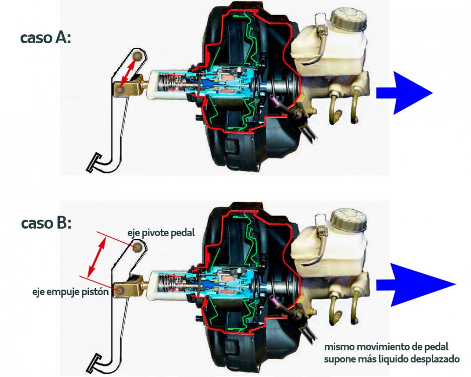

Tineo Publicado 5 de Julio del 2020 Denunciar Publicado 5 de Julio del 2020 hace 1 hora, Papachristian dijo: ....Como se pude compensar teniendo la misma bomba. Entiendo que el pedal entra lo que necesita para la cantidad de liquido que tiene que enviar. Entindo que con esto el pedal entra menos, pero el recorrido igual no?. esto sólo un ejercicio teniendo en cuenta que son la misma referencia de cilindro maestro, es por buscar alguna variable que se nos escapa: voy pintarrajear algo sobre un esquema típico en el caso B, si tienes un pedal con los dos ejes más distantes, vas a mover más liquido de frenos y "llegas antes a lo duro"; eso sí la asistencia de frenada empeora. aunque no creo que aqui este el quiz del asunto, estuve mirando etka a6 c7 automáticos: 4H1723140A pedal freno hasta 09/2017 4H1723140C pedal freno a partir 09/2017 4G1723117 soporte pedales RS6 c7 4H1723140C pedal freno (todos los rs6 c7) 4G1723117 soporte pedales Responder
