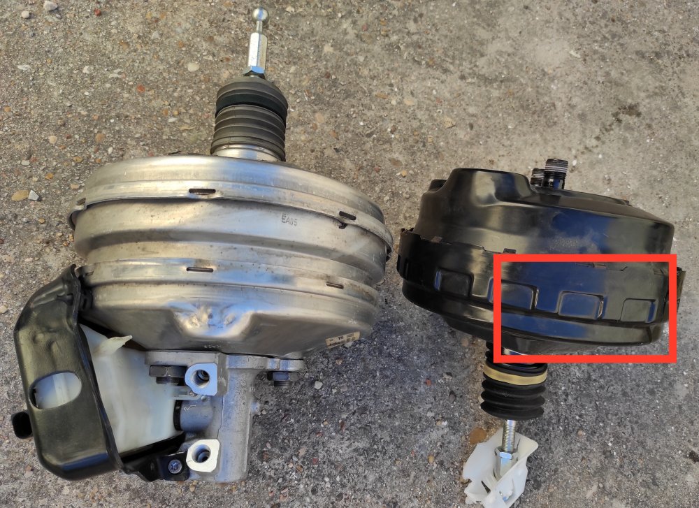

ToTa Publicado 6 de Julio del 2020 Denunciar Publicado 6 de Julio del 2020 hace 1 hora, Papachristian dijo: Ok Alberto, ya entiendo. Lo que se busca es cambiar el momento de fuerza, es decir al tener mas distancia actúa más rápido, pero al reducir la palanca se hace mas duro. Yo creo que es caudal, la diferencia sigue siendo mucha, y en otros cambios de este tipo pasa lo mismo. Lo que no se es que hay de diferente ademas del modulo ABS en el RS6. Ahora toca ver si yo llevo el servo, TWR o ATE. Es muy parecido al del RS5, pero no se la marca, a ver si tengo suerte y el el TWR y solo me hace falta la bomba, mas que todo por el montaje. Imagino que eso se sabrá con el numero de chasis, no?. Voy a preguntar al amiguete de Audi a ver si me hace el favor. A ver si lo dejo bien, lo homologo y me olvido. Saludos Alberto En tu modelo nose si pasará lo mismo que en los a4/a5 que estéticamente el servo ate es diferente. Mi servo era ATE y si te fijas, alrededor lleva unos cuadrados troquelados que los servos trw no llevan. La otra forma de saberlo es conseguir llegar a ver la etiqueta que lleva el propio servo, pero es prácticamente imposible dado el poco acceso de la zona. Etiqueta referencia servo trw es blanca y la de los ate negra Responder
Tineo Publicado 6 de Julio del 2020 Denunciar Publicado 6 de Julio del 2020 4G1612103G La referencia de tu servo deberia estar por debajo del cilindro maestro. hay un asunto en etka que no me cuadra muhco y es que estos competition llevan frenos PR-1ZK en eje delantero y no sale especificado en las posibles variantes. Los traseros sí (2EJ) Responder

ToTa Publicado 7 de Julio del 2020 Denunciar Publicado 7 de Julio del 2020 hace 2 horas, Tineo dijo: Yo opino que... hay poca peña que digan algo cabal; en esto de modificación de frenos hay varios perfiles: - quemados que van a lo que van: tandas con efectividad al precio que sea; pero esos coches no son operativos para el uso diario. - "postureo pal instagram" le ponemos unos frenos tó guapos y ya está. ...y luego estamos el resto en un punto intermedio (un toque de humor a todo este sarao). una duda, esos diametros de bomba (26.99, etc.) supongo que son del cilindro interior efectivo y no del agujero del servo. Eso quizás nos lo puede comprobar Tota en el material que ha retirado. Los mm de las bombas principales se refieren al diámetro interno, pero en mi caso la bomba del rs5 no cabía en el servo ate por diámetro exterior Responder
Papachristian Publicado 8 de Julio del 2020 Autor Denunciar Publicado 8 de Julio del 2020 hace 10 horas, ToTa dijo: Los mm de las bombas principales se refieren al diámetro interno, pero en mi caso la bomba del rs5 no cabía en el servo ate por diámetro exterior Por eso me he decidido. Mi servo es TRW y la bomba también. Crucemos los dedos para que el agujero del servo sea el mismo, sino me voy a cag.... en todo lo que no esta escrito. Puestos ya, sabéis alguien que color rojo debo comprar para arreglar los pocos roces de las pinzas?. Son brembo. He revisado por ahí, y joe, hay colores rojos a patadas, Responder
