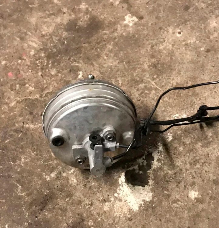

Tineo Publicado 8 de Julio del 2020 Denunciar Publicado 8 de Julio del 2020 En un hilo de audizine apuntaban que los componentes (booster+MC) del A8 "armored" podia ser viable en los c7, aunque no tengo constancia de que lo llegaran a instalar. He estado mirando opciones y sobre la foto parece que puede encajar (engarce a freno por bola y salidas de hidráulico parecidas) A8 4H blindado: 4H6611021 cilindro freno 28.57mm 4H6612107 servofreno 8R0614215 bomba electrica depresion lo que no encaja es el precio del cilindro freno en repuestos originales .... 1.530+iva redios! con el blindaje que demonios lleva eso ahi aparte de un pistón móvil? busca en el facebook de un ruso: "Audi A8 D3 4.2 Supercharger Project" esta instalado sobre la generacion a8 anterior al 4H. Tienen un video del rendimiento de ese servo+bomba. Responder
Papachristian Publicado 8 de Julio del 2020 Autor Denunciar Publicado 8 de Julio del 2020 hace 3 horas, Tineo dijo: En un hilo de audizine apuntaban que los componentes (booster+MC) del A8 "armored" podia ser viable en los c7, aunque no tengo constancia de que lo llegaran a instalar. He estado mirando opciones y sobre la foto parece que puede encajar (engarce a freno por bola y salidas de hidráulico parecidas) A8 4H blindado: 4H6611021 cilindro freno 28.57mm 4H6612107 servofreno 8R0614215 bomba electrica depresion lo que no encaja es el precio del cilindro freno en repuestos originales .... 1.530+iva redios! con el blindaje que demonios lleva eso ahi aparte de un pistón móvil? busca en el facebook de un ruso: "Audi A8 D3 4.2 Supercharger Project" esta instalado sobre la generacion a8 anterior al 4H. Tienen un video del rendimiento de ese servo+bomba. Gracias Alberto. Voy a probar con la del rs5 de 26,99. La de 28,57 ya me parece demasiado y no me voy a gastar 1.500 pavos ni por asomo. Si vale la del rs5 ok, sino pongo todo a la venta y me doy por vencido y le dan por ahi. Y a por un rs6 del 2015-2016, jejeje, asi la jefa ya me echa de casa. Lastima que no me llega. Saludos Alberto Responder

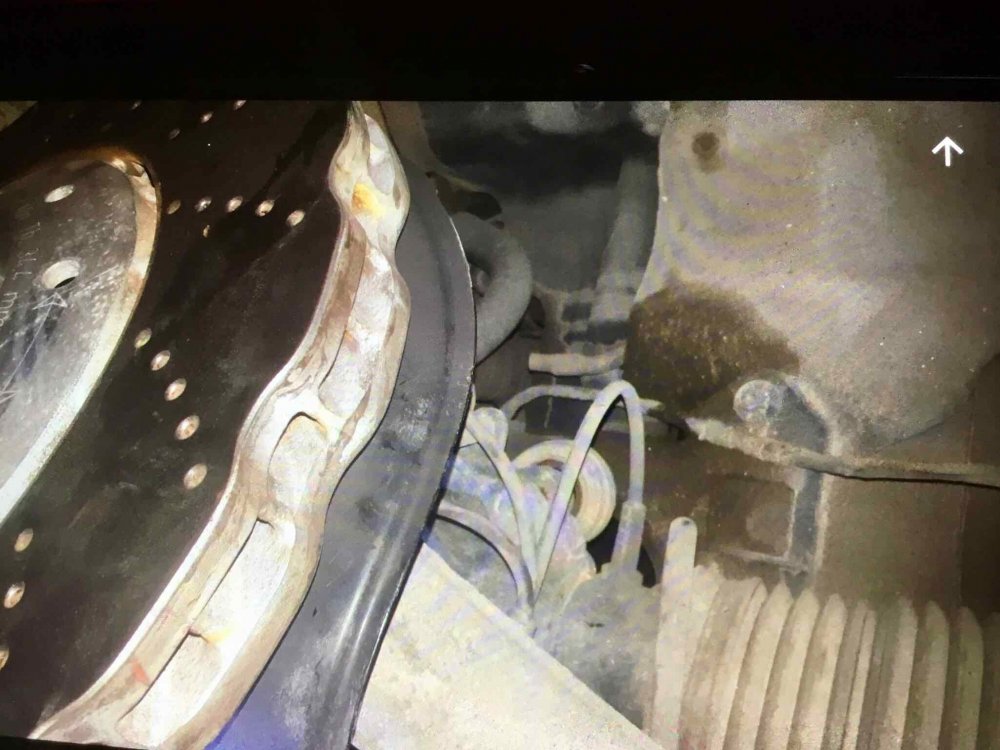

Papachristian Publicado 14 de Julio del 2020 Autor Denunciar Publicado 14 de Julio del 2020 Hola, Otra cosilla, y así ya vamos poco a poco puliendo todo. Primera medición de los discos. Uno de ellos el izquierdo esta con un alabeo de 1.3 - 1.4mm, y el derecho a 0,1mm. La tolerancia de audi es hasta 0,2mm. Es decir, que hay un disco doblado e imagino que es la causa de la desigualdad de frenado inicial, porque, corregidme si estoy equivocado, pero con ese alabeo, los pistones de la pinza se deben abrir 1,3mm mas que la pinza del lado contrario, ya que el propio alabeo hace que se abra la pinza. Así pues, al pisar el freno, la pinza del alabeo tiene que recorrer al menos en parte del disco un 1,3mm mas, con el consiguiente volumen de aceite extra, y su tardanza en llenar los pistones en comparación del disco bueno. Tiene sentido o ya es que no se que buscar?. El lunes a rectificarlo y probar de nuevo. Si va bien nos metemos con la bomba. Saludos Alberto Responder
Tineo Publicado 14 de Julio del 2020 Denunciar Publicado 14 de Julio del 2020 hace 6 horas, Papachristian dijo: Hola, Otra cosilla, y así ya vamos poco a poco puliendo todo. Primera medición de los discos. Uno de ellos el izquierdo esta con un alabeo de 1.3 - 1.4mm, y el derecho a 0,1mm. La tolerancia de audi es hasta 0,2mm. Es decir, que hay un disco doblado e imagino que es la causa de la desigualdad de frenado inicial, porque, corregidme si estoy equivocado, pero con ese alabeo, los pistones de la pinza se deben abrir 1,3mm mas que la pinza del lado contrario, ya que el propio alabeo hace que se abra la pinza. Así pues, al pisar el freno, la pinza del alabeo tiene que recorrer al menos en parte del disco un 1,3mm mas, con el consiguiente volumen de aceite extra, y su tardanza en llenar los pistones en comparación del disco bueno. Tiene sentido o ya es que no se que buscar?. es mucho alabeo... y eso en una pinza fija como la que llevas ahora se tiene que notar ya que se separan mucho mas los pistones. Responder
Papachristian Publicado 15 de Julio del 2020 Autor Denunciar Publicado 15 de Julio del 2020 Hola, Acabo de caer, estos frenos son flotantes no?. Son los originales del rs7. Si son flotantes, deberían admitir algo de alabeo, o los flotantes es solo para asimilar la dilatación entre los diferentes materiales del disco y del soporte de aluminio?. Se pueden rectificar?. Yo creo que si, pero no encuentro información acerca de rectificar discos flotantes. Salen todos de motos. Joe... todo incognitas, jejejeje. Saludos Alberto Responder
Tineo Publicado 15 de Julio del 2020 Denunciar Publicado 15 de Julio del 2020 creo que audi y bmw usan discos de nucleo aligerado con el sistema "pin drive" pero no son realmente flotantes. ¿son los floreados? son bonitos pero he leido que han dado problemas de alabeos con uso exigente. los discos flotantes tienen que permitir desplazamiento axial y suelen ser desmontables. https://ebcbrakes.com/ebc-news/pin-drive-floating-brake-discs-on-audi-and-bmw-models/ Responder
Tolo Publicado 15 de Julio del 2020 Denunciar Publicado 15 de Julio del 2020 Perdona el atrevimiento: ¿Haces todo este cambio y montas unos discos viejos? Responder
Papachristian Publicado 15 de Julio del 2020 Autor Denunciar Publicado 15 de Julio del 2020 hace 1 hora, Tolo dijo: Perdona el atrevimiento: ¿Haces todo este cambio y montas unos discos viejos? Hola, Que va... Me costo casi 6 meses encontrar el juego que buscaba. El juego de frenos completo viene de un Rs7 con 15.000 kilometros y medimos el espesor de los discos antes de comprarlos y era de 36, y si los ves parecen nuevos, no tienen ni rebaje de desgaste, de hecho, tiene las pastillas suyas con 14mm de 17mm originales. Por todo ello me decidi, y para rato pensaba yo que uno de ellos estaba torcido. Es lo ultimo que he mirado,, porque a simple vista parecen nuevos y por espesor y desgaste lo son. La ley de murphy, despues de tanto cuidado y mediciones me deje la que una que no pensaba yo que podria estar mal. Imagino que siendo coche ingles, algun dia le dio calenton a los discos y con la lluvia de inglaterra muy frecuente se doblaria. Mala suerte. A ver como queda rectificado, sino ya seria poner nuevos pero no seran originales audi. Saludos Alberto Responder
