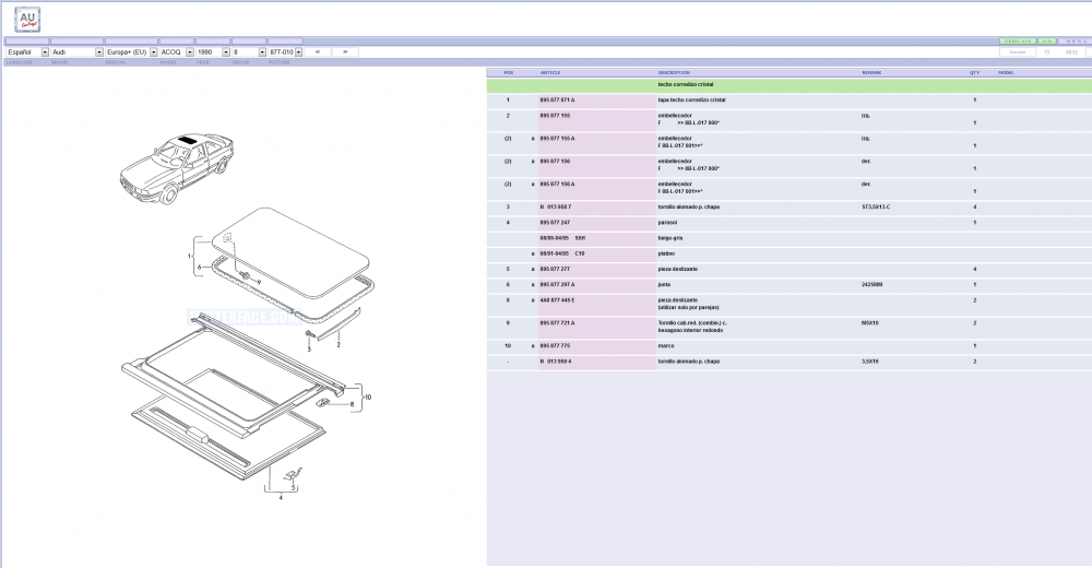

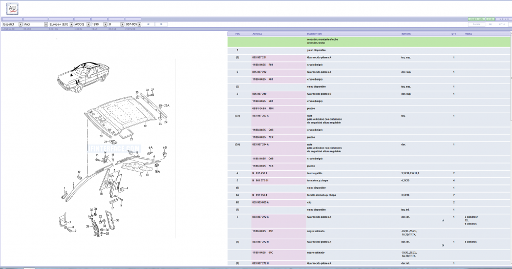

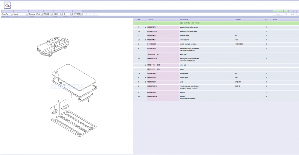

porter Publicado 14 de Junio del 2020 Denunciar Publicado 14 de Junio del 2020 Espero que esto te sirva Responder
WAJE Publicado 14 de Junio del 2020 Autor Denunciar Publicado 14 de Junio del 2020 Gracias compañero, eso ya lo he visto pero no aclara cómo va sujeto el tapizado del techo al marco del techo solar, a ver si alguien tiene alguna pista. SALUDOS Responder

porter Publicado 9 de Marzo del 2021 Denunciar Publicado 9 de Marzo del 2021 Hola buenas esas imagenes son de etka, las puedes ver online, pones etka online interface en google y te sale. Respecto al manual del S2 3b no lo tengo, tengo el de audi 200 que tambien trae el motor 3b si quieres me pasas un privado y veo como te lo envio. Un saludo Responder
