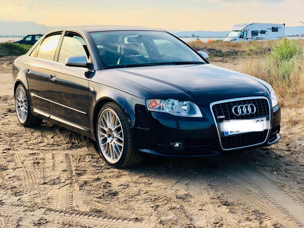

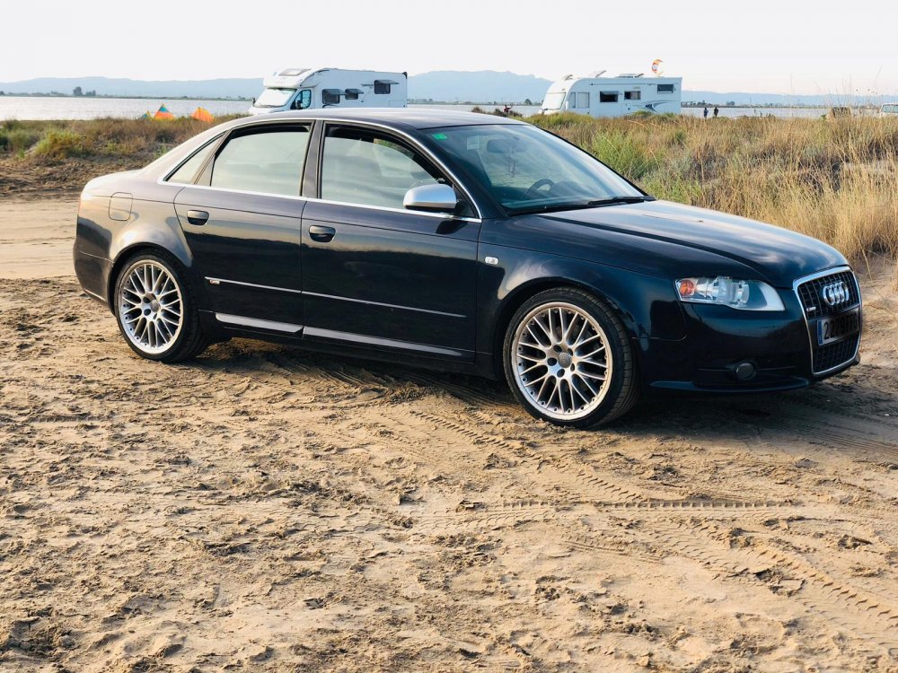

Serjio Publicado 22 de Junio del 2020 Denunciar Compartir Publicado 22 de Junio del 2020 hace 1 hora, Juan J. dijo: Hola Sergio. Lo que leí muchas veces, es que con un ancho de 245 podemos ir a ET’s de 35 sin peligros de roces (por el exterior) en b6 avant. ahora bien también por interior podría haber problemas si el et es muy alto. Con mi llanta actual de 8” de ancho y ET 43 queda, hacia el interior (no lo medí) aprox 10 /12 mm.(hasta la suspensión), con el mismo ET Y un ancho de 8,5 de llanta nueva avanza 1/4 de pulgada hacia adentro, y 1/4 hacia afuera, esto son 6,4 mm. con lo que, la llanta nueva está aprox entre 3 y 5 mm. de la suspensión, si pusiésemos ET 46 o superior podríamos tener problema de roce por dentro ya con la llanta (si hubiese medido la separación actual con 8” te lo diría exacto... Resumiendo, que me lio, en mi caso no voy a tener problemas, con las medidas equivalentes que comenté, pero no lo se con la que pretendo homologar de roce superior con los guardapolvos / suspensión, en badenes cargado y por esto pregunto, si alguien lo montó en su coche... Muchas gracias, un saludo. Aquí te dejo una foto de una llanta no recuerdo si de 8,5 o 9 y goma de 255. Responder Enlace al comentario Compartir en otros sitios web More sharing options...

TAVINYO Publicado 26 de Junio del 2020 Denunciar Compartir Publicado 26 de Junio del 2020 235/35R19 ET43 Con 245/35R19 te tocará los brazos de suspensión delanteros superiores por que es uno 8.5 de llanta Responder Enlace al comentario Compartir en otros sitios web More sharing options...
Juan J. Publicado 30 de Junio del 2020 Autor Denunciar Compartir Publicado 30 de Junio del 2020 En 26/6/2020 a las 14:49, TAVINYO dijo: 235/35R19 ET43 Con 245/35R19 te tocará los brazos de suspensión delanteros superiores por que es uno 8.5 de llanta Estás seguro de esto? Yo lo dudo sobremanera, si, va a quedar justo, pero tocar la llanta no creo. Actualmente tengo 8” de ancho, con el mismo et de 43, si meto 8,5 solo crece hacia el interior 1/4 de pulgada, esto es desplaza hacia el interior 6,35 mm. más que la actual de 8” de ancho, poco más de medio cm., aunque no medí, cuando miré juraría que actualmente tengo más de 1 cm. Otra cosa sería con et 48 (también hay. estas llantas de 8,5X19 con este et de 48), aquí dudaría seriamente. Y donde seguro que rozan es en 9X19 Et 52, lo que de obliga a separador, si, o si... Saludos. Responder Enlace al comentario Compartir en otros sitios web More sharing options...
Juan J. Publicado 30 de Junio del 2020 Autor Denunciar Compartir Publicado 30 de Junio del 2020 (editado) Por cierto... Al final me lié la manta, ni una ni otra sobre las que preguntaba. Espero no arrepentirme, cogí 255/35/19 goodyear f1 asymetric 5. No me gusta nada tener las llantas rozadas de los bordillos y para 8,5” 255 protege más, esto es lo que menos me gustaba de la idea de montar 235/40/19... Espero no tener muchos problemas de roce (no por lo mucho que leí con et de 43), detrás quizá le meta separadores de 5 mm. y lo deje et 38 (tengo en casa 4 de estos, con tornillería 5mm. Más larga y todo). En cuanto lo monte paso fotos e impresiones (supongo que un mes aprox. cuando acabe de gastar las actuales 235/40/18). A ver si me olvido rápido de esto, porque después de 10 meses o así después de haber comprado las llantas bbs speedline mucho esperar me parece... jejeje. Muchas gracias a todos, un saludo. Editado 30 de Junio del 2020 por Juan J. Responder Enlace al comentario Compartir en otros sitios web More sharing options...
