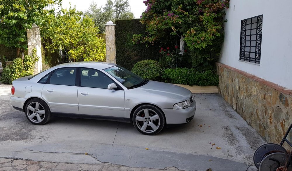

Buenas!! Yo soy nuevo por aquí, pero me pasaba a mi como a ti, tenía esa duda de cuanto rebajar. Mi reciente experiencia a sido suspensión ta technix deportiva con muelles -60mm / -40mm , montada con llantas 17 x 8. Mi opinión es la altura perfecta para uso diario( hago unos 50 km diarios). Funcional y estéticamente 👌
Dejó una foto del mío. Seguro que los expertos te podrán Consejo mucho mejor que yo.
Saludos.
Yo llevo b12 con eibach y para mi gusto (y mi parking) es perfecto. Aún así rozo bastante el morro cuando entro a según qué sitios...
Están preciosos los vuestros!! cuanto mas los veo mas ganas me dan de hacerle cosas al mio.
VIX, que muelles le pusiste, los eibach pro kit o los sport line?? Decidirme por los muelles es lo único que me falta para hacer el pedido.
Y bueno, si me dieras tu opinión sobre que tal con la suspensión, me gustaría mucho, ya que mi intención es montar la misma.

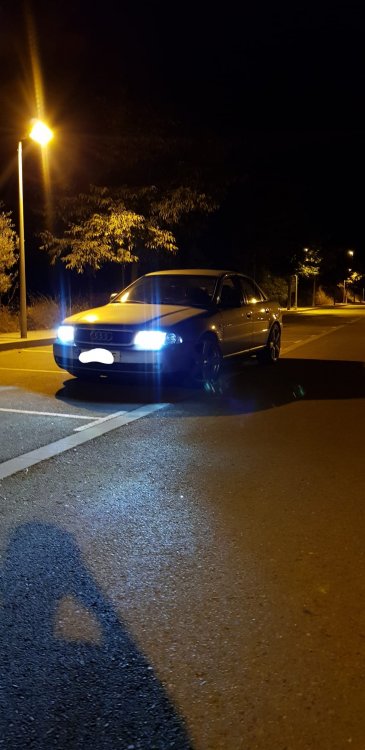

Bueno, tras unos meses sin dar señales de vida, puedo decir que ya tenemos la suspensión montada y metida en ficha y las llantas nuevas, os enseño y comento.
Al final opté por las bilstein b12 con los muelles pro kit, al principio no sabia si bajarían todo lo que yo quería, por que el coche de serie era demasiado alto, pero me alegro de haber ido a lo seguro y coger los que menos bajaban, por que para mi gusto la altura actual es el perfecto equilibrio entre estética y usabilidad, es cierto que un poco mas bajo se quedaría mas estético a mi gusto, pero siendo mi coche de diario no puedo bajarlo mas, en algunos sitios ya he de ir con cuidado ( me ha rozado un par de veces ya en los anclajes de la barra estabilizadora delantera y suerte que no llevaba cubre carter, por que se me habría quedado atrás seguro ).
En cuanto al comportamiento del coche, esta bastante bien, el chasis del coche es el que es, que para mi gusto no es el mejor en cuanto a conducción "deportiva" pero si es cierto que ha mejorado el paso por curva en gran medida, sin sacrificar apenas en confort.
Ahora el problema es que se me antojan pocos los 116 CV,  por que decidí montar unas old rs6 y las 18" son poca broma, así que quizás en otro post venga contando a ver que hacemos con eso, por que habrá que subir potencia.
Os dejo fotillos actuales, que se que siempre gustan jajajaja
