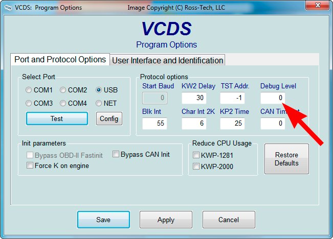

Tineo Publicado 16 de Junio del 2020 Denunciar Publicado 16 de Junio del 2020 Prueba a subir el nivel de depuración. En Options, establecer Debug level a 1024 Responder
fresco Publicado 16 de Junio del 2020 Autor Denunciar Publicado 16 de Junio del 2020 hace 29 minutos, Tineo dijo: Prueba a subir el nivel de depuración. En Options, establecer Debug level a 1024 mmmmmmm.... eso como se hace? Responder
Tineo Publicado 16 de Junio del 2020 Denunciar Publicado 16 de Junio del 2020 hace 8 minutos, fresco dijo: mmmmmmm.... eso como se hace? tambien deja un archivo en una carpeta Debug, con los pasos que da el programa, echale un ojo a ver. Responder
fresco Publicado 16 de Junio del 2020 Autor Denunciar Publicado 16 de Junio del 2020 hace 8 minutos, Tineo dijo: tambien deja un archivo en una carpeta Debug, con los pasos que da el programa, echale un ojo a ver. ahora probare, que función tiene eso? Responder
Tineo Publicado 16 de Junio del 2020 Denunciar Publicado 16 de Junio del 2020 Ahora, fresco dijo: ahora probare, que función tiene eso? aumenta las esperas de los procesos que comunican con los módulos y escribe en disco un reporte. va a tardar mucho más, si acaso prueba sólo con un 2. Responder
fresco Publicado 16 de Junio del 2020 Autor Denunciar Publicado 16 de Junio del 2020 hace 28 minutos, Tineo dijo: aumenta las esperas de los procesos que comunican con los módulos y escribe en disco un reporte. va a tardar mucho más, si acaso prueba sólo con un 2. Gracias.. lo siento por preguntar tanto pero desconocía de eso, aparte que yo el cable lo gasto para ver los fallos y pco mas. Responder
Tineo Publicado 16 de Junio del 2020 Denunciar Publicado 16 de Junio del 2020 hace 1 minuto, fresco dijo: Gracias.. lo siento por preguntar tanto pero desconocía de eso, aparte que yo el cable lo gasto para ver los fallos y pco mas. Nada hombre, esto no es de manejo habitual y añade mucha demora a un log completo Es posible que con sólo retardar la espera por los módulos puedas acabar de acceder al módulo que da problemas; de todas formas echa un vistazo a la carpeta Debug a ver qué sale en el archivo generado. Responder
