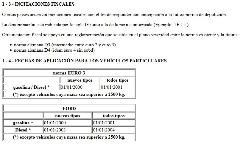

GOTT43 Publicado 20 de Agosto del 2020 Denunciar Publicado 20 de Agosto del 2020 hace 6 horas, uni20 dijo: Al principio del hilo tenemos esta tabla: A mi entender, las emisiones D3 alemanas las equipara a Euro 3. De momento, en Audi no aceptan lo que pone en esta tabla. También hay muchos coches de 180 Cv con emsiones D4, que si miramos la tabla tienen mejores emisiones que un EURO 4, y tampoco aceptan que se equiparen ni a EURO 3. Es una pena, considero que con emisiones D3 y D4 se las tendría que dar la EURO 3 i 4 respectivamente. Estoy a la espera de respuesta de Audi. Ya veremos. Hola uni20. Echa un vistazo al punto 1 - 3 - INCITACIONES FISCALES. Te dejo la web https://www.qclt.com/html/标致307_607维修手册/607/info/sp/b1kb04k7.htm Responder
uni20 Publicado 21 de Agosto del 2020 Denunciar Publicado 21 de Agosto del 2020 hace 17 horas, Ribosoma dijo: Si el problema no está en las matriculaciones del 2000, porque aunque tengas un motor EURO 2 te van a dar la pegatina. La cuestión está en los propietarios de vehículos anteriores a 2000 cuyos motores cumplan la normativa, que sí pueden tener pegatina, pero tienen que acreditarlo. En el caso de pierobj (26 noviembre 1999) y en el mío (12 de mayo de 1999) la única manera de obtener pegatina es con certificación de Audi de que el motor cumple con la normativa EURO3, que, según lo que he puesto, parece ser que no lo certificarían así porque los motores AJQ y APX no la cumplen. Si hay alguien que tiene un motor de estos y un vehículo matriculado en 1999 con pegatina, pues estaría interesante que lo dijera, pero lo dudo. Luego está si el coche se puede poner GLP y esos rollos que desconozco, pero ya sería un inversión importante que prácticamente te sale más a cuenta comprar una nueva unidad del 2000 y guardar el otro. Hola. Mi coche se matriculó en marzo del 2000 y no tengo derecho a etiqueta según la DGT. Responder
uni20 Publicado 21 de Agosto del 2020 Denunciar Publicado 21 de Agosto del 2020 hace 13 horas, GOTT43 dijo: Hola uni20. Echa un vistazo al punto 1 - 3 - INCITACIONES FISCALES. Te dejo la web https://www.qclt.com/html/标致307_607维修手册/607/info/sp/b1kb04k7.htm Hola. Responder
uni20 Publicado 21 de Agosto del 2020 Denunciar Publicado 21 de Agosto del 2020 Según lo anterior, unas emisiones D3 no se pueden equiparar a EURO 3, ni unas D4 a EURO 4 por no cumplir el protocolo EOBD. ¿No se puede considerar que unas emisiones D4 equivalen a una EURO 3 por no tener la obligación de cumplir el protocolo EOBD? Protocolo EOBD Saludos Responder
