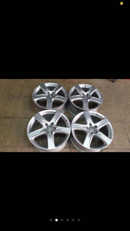

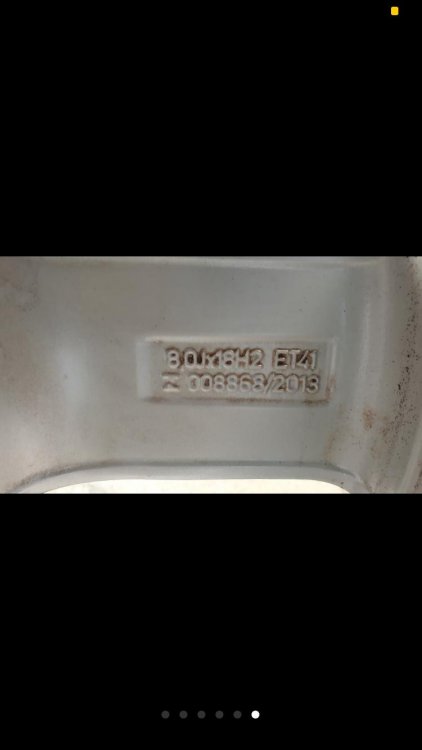

MayorWarren Publicado 17 de Junio del 2020 Denunciar Publicado 17 de Junio del 2020 Me ofrecen estas llantas de un Audi A6 Sline de 2016 con estas medidas: 8x18 et41 5x112 Me han comentado por el foro que para mi Audi A4 B8 2.0 TDIe 136cv de 2011 las medidas de llantas tenían que ser 5x112, et47 y buje 66,6 ¿Me valdrían? Gracias Responder
Harigami Publicado 17 de Junio del 2020 Denunciar Publicado 17 de Junio del 2020 Yo diría que si te valen. Te quedarán un poco más salidas que las del A4 por el et41, pero el coche quedará mejor estéticamente hablando. Mas gordito... Responder
rafarally Publicado 17 de Junio del 2020 Denunciar Publicado 17 de Junio del 2020 (editado) Asegúrate del tamaño del buje, no vaya a ser 57,1... por lo demás, te quedarán mejor estéticamente! Editado 17 de Junio del 2020 por rafarally Responder
MayorWarren Publicado 17 de Junio del 2020 Autor Denunciar Publicado 17 de Junio del 2020 Serían solo 6 mm lo que sobresaldrían entiendo, la diferencia de ET41 a ET47 Responder
MayorWarren Publicado 17 de Junio del 2020 Autor Denunciar Publicado 17 de Junio del 2020 Me dice el vendedor que son de buje 66,6 y el precio es de 450€ las 4 llantas, que son de un audi a6 de 2015 y que es buje 66,6. ¿Que os parece el precio por la condicion en la que parecen estar? Responder
Harigami Publicado 17 de Junio del 2020 Denunciar Publicado 17 de Junio del 2020 No te lo pienses. Es muy buena compra. Las llantas estan perfectas y el coche va a quedar muy buen. El precio es tirado... Responder
asanchezb Publicado 17 de Junio del 2020 Denunciar Publicado 17 de Junio del 2020 Yo lleve también unas llantas de un A6 en el B8 y sin ninguna pega y el precio esta muy bien. Saludos Responder

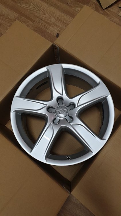

MayorWarren Publicado 18 de Junio del 2020 Autor Denunciar Publicado 18 de Junio del 2020 Ahora he visto estas otras y me molan mucho mas, pero también se van a los 800€ (me parece excesivo) Responder
Harigami Publicado 18 de Junio del 2020 Denunciar Publicado 18 de Junio del 2020 En 18/6/2020 a las 9:54, MayorWarren dijo: Ahora he visto estas otras y me molan mucho mas, pero también se van a los 800€ (me parece excesivo) Expand Hombre estas ya me parecen carillas, pero si están a estrenar sería como para planteárselo. Para que te hagas una idea, las mías (que no son esas) pagué 650€ hace dos años con neumáticos a medio uso, que hice durar 20.000km, y las que tenía yo de 17” las vendí por 550€ también con neumático a medio uso. Así que el swap me salió 100€... Responder
MayorWarren Publicado 18 de Junio del 2020 Autor Denunciar Publicado 18 de Junio del 2020 En 18/6/2020 a las 10:09, Harigami dijo: Hombre estas ya me parecen carillas, pero si están a estrenar sería como para planteárselo. Para que te hagas una idea, las mías (que no son esas) pagué 650€ hace dos años con neumáticos a medio uso, que hice durar 20.000km, y las que tenía yo de 17” las vendí por 550€ también con neumático a medio uso. Así que el swap me salió 100€... Expand Voy a ver si le puedo rascar algo y vender las mias de serie de 16" que seguro que algo sacaré y estan como nuevas sin ningun roce ni nada Pero claro, a las llantas súmale mínimo 120€ por goma...osea 500€ en gomas Responder
Harigami Publicado 18 de Junio del 2020 Denunciar Publicado 18 de Junio del 2020 En 18/6/2020 a las 10:13, MayorWarren dijo: Voy a ver si le puedo rascar algo y vender las mias de serie de 16" que seguro que algo sacaré y estan como nuevas sin ningun roce ni nada Pero claro, a las llantas súmale mínimo 120€ por goma...osea 500€ en gomas Expand Lo suyo sería buscarte unas llantas que incluyan gomas que sean aprovechables y así puedas estirar un poco el cambio. Luego todo depende de lo que te gusten las llantas y lo que estes dispuesto a pagar por ellas. Si miras en wallapop, vibbo o Milanuncios seguro que encuentras algo, y si no, aquí en el foro también suelen salir cosas majas. Responder
MayorWarren Publicado 18 de Junio del 2020 Autor Denunciar Publicado 18 de Junio del 2020 En 18/6/2020 a las 10:55, Harigami dijo: Lo suyo sería buscarte unas llantas que incluyan gomas que sean aprovechables y así puedas estirar un poco el cambio. Luego todo depende de lo que te gusten las llantas y lo que estes dispuesto a pagar por ellas. Si miras en wallapop, vibbo o Milanuncios seguro que encuentras algo, y si no, aquí en el foro también suelen salir cosas majas. Expand Gracias Responder
