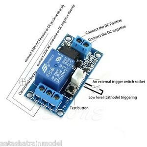

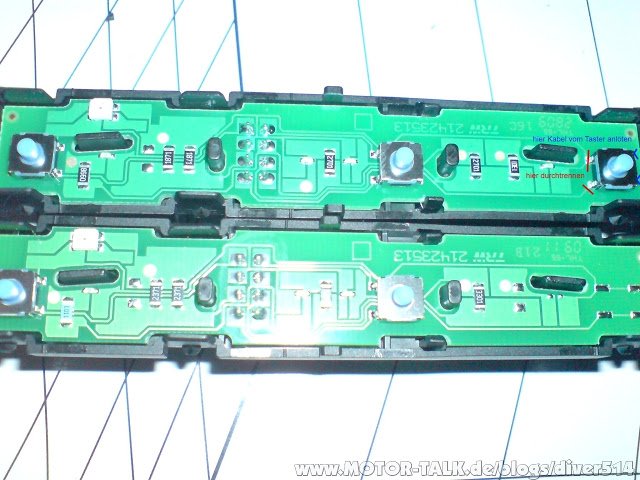

Kukuxumuxuru Publicado 18 de Junio del 2020 Autor Denunciar Compartir Publicado 18 de Junio del 2020 Me pasaron esto de un foro alemán y por lo que veo con una pequeña modificación si se puede,claro que es un pulsador no un interruptor por lo que hay que utilizar un arduino biestable. https://www.amazon.es/dp/B07HG2Q5VT/ref=cm_sw_r_wa_apa_i_UeW6Eb040G82Q Responder Enlace al comentario Compartir en otros sitios web More sharing options...
Tineo Publicado 18 de Junio del 2020 Denunciar Compartir Publicado 18 de Junio del 2020 hace 11 horas, claudiño patrick dijo: La botonera solo se puede usar con sensores delanteros originales. se le puede dar otros usos hace 5 horas, Kukuxumuxuru dijo: ...,claro que es un pulsador no un interruptor por lo que hay que utilizar un arduino biestable. Así es, es un pulsador que deriva a masa. Yo lo utilicé para activar un conmutador de cámaras no oem Responder Enlace al comentario Compartir en otros sitios web More sharing options...
Kukuxumuxuru Publicado 18 de Junio del 2020 Autor Denunciar Compartir Publicado 18 de Junio del 2020 (editado) Con un pequeño corte para aislar el pulsador del circuito y estañar un cable directo al pin se puede utiliza como un pulsador normal si derivar a masa Editado 18 de Junio del 2020 por Kukuxumuxuru Responder Enlace al comentario Compartir en otros sitios web More sharing options...
Tineo Publicado 18 de Junio del 2020 Denunciar Compartir Publicado 18 de Junio del 2020 hace 13 horas, Kukuxumuxuru dijo: Me regalaron un kit de aparcamiento de valeo y quiero utilizar el pulsador oem para activarlo cuando quiera habria que mirar cómo funciona ese kit de aparcamiento; si lleva un pulsador simple para activarlo y desactivarlo pues te sirve un unico relé convencional. Algo parecido a esto, el terminal 30 y 87 seria el interruptor valeo. https://www.audisport-iberica.com/foro/topic/334283-brico-instalación-de-cortinilla-trasera-eléctrica-automática/?do=findComment&comment=4291904 el pin 7 es para cortinilla; habria que mirar en elsawin el resto de pines, el que tengo ahora instalado esta incompleto y no trae ese esquema. sino es así... es cierto ya tienes que tirar de un relé flip-flop apropiado. No veo claras las especificaciones de ese de amazon Responder Enlace al comentario Compartir en otros sitios web More sharing options...

Tineo Publicado 18 de Junio del 2020 Denunciar Compartir Publicado 18 de Junio del 2020 hace 2 horas, Kukuxumuxuru dijo: El que compre ya trae directamente los 2 cables para el pulsador yo creo que vas a necesitar intercalar otro minirelé estándar mas entre el pin del pulsador oem y esos dos polos del conector blanco. hace 2 horas, Kukuxumuxuru dijo: Por cierto necesito saber dos referancias 1- terminales del conector de la botonera 2- terminales del bloque de fusibles que va al lado de la guantera 000979009E en botonera 000979135E en fusilera para cables 1mm2 de sección. Responder Enlace al comentario Compartir en otros sitios web More sharing options...
