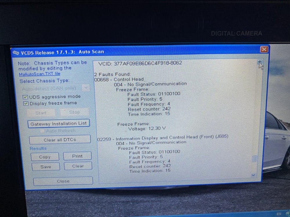

pacocs91 Publicado 9 de Agosto del 2020 Denunciar Publicado 9 de Agosto del 2020 En 17/6/2020 a las 22:40, blascoc dijo: Hola, el otro día me decidí a comprar una pantalla Coika de 10”. Hoy ha llegado y la he instalado, todo correcto. Al iniciar, se veía la resolución de origen mal, normal, ya que mi MMI es el 3G basic. Podía navegar por los menús de la pantalla y los menús del coche sin problema, he seleccionado la salida aux para sacar el audio, todo bien. De repente, he visto que las luces del mmi están apagadas, y no funcionan los mandos del mmi. Tampoco los led del mmi se encienden. Es como que ha dejado de funcionar de repente, pero el menú original del coche sigue viéndose en la pantalla. He comprobado los fusibles de la puerta derecha y del maletero y aparentemente están bien. Los he sacado y vuelto a poner y ahora el mmi está en la pantalla principal y como no funcionan los botones, no puedo encenderlo. Alguna idea de que puede ser? he escaneado con vcds y me aparece un error de head unit. muchas gracias Hola, estoy interesado en esta radio y tengo las siguientes dudas, a ver si me puedes echar una mano: ¿Funcionan los mandos del volante y la rueda del mmi? ¿Tarda mucho en encenderse? ¿Una vez la radio está instalada te sigue saliendo fallos en el VAGCOM? Muchas gracias de antemano Responder
blascoc Publicado 9 de Agosto del 2020 Autor Denunciar Publicado 9 de Agosto del 2020 hace 2 horas, pacocs91 dijo: Hola, estoy interesado en esta radio y tengo las siguientes dudas, a ver si me puedes echar una mano: ¿Funcionan los mandos del volante y la rueda del mmi? ¿Tarda mucho en encenderse? ¿Una vez la radio está instalada te sigue saliendo fallos en el VAGCOM? Muchas gracias de antemano Hola, te respondo a tus preguntas: - funcionan todos los mandos del volante y la rueda del mmi sin problemas. También funcionan los botones del mmi de avanzar o retroceder canción en carplay por ejemplo. - el encendido es realmente rápido, en cuanto doy el contacto ya aparece la imagen de google de arranque y tarda unos 4-5 segundos en estar todo cargado. - si, con el vagcom sigue saliéndome el fallo de no tener la pantalla original del MMI instalada, pero todo lo demás está correcto. En el cuadro no aparece ningún testigo de error ni nada. espero haber resuelto tus dudas, cualquier cosa que pueda ayudarte, me dices. un saludo, Responder
pacocs91 Publicado 10 de Agosto del 2020 Denunciar Publicado 10 de Agosto del 2020 hace 14 horas, blascoc dijo: Hola, te respondo a tus preguntas: - funcionan todos los mandos del volante y la rueda del mmi sin problemas. También funcionan los botones del mmi de avanzar o retroceder canción en carplay por ejemplo. - el encendido es realmente rápido, en cuanto doy el contacto ya aparece la imagen de google de arranque y tarda unos 4-5 segundos en estar todo cargado. - si, con el vagcom sigue saliéndome el fallo de no tener la pantalla original del MMI instalada, pero todo lo demás está correcto. En el cuadro no aparece ningún testigo de error ni nada. espero haber resuelto tus dudas, cualquier cosa que pueda ayudarte, me dices. un saludo, Vale, muchas gracias compañero Responder
