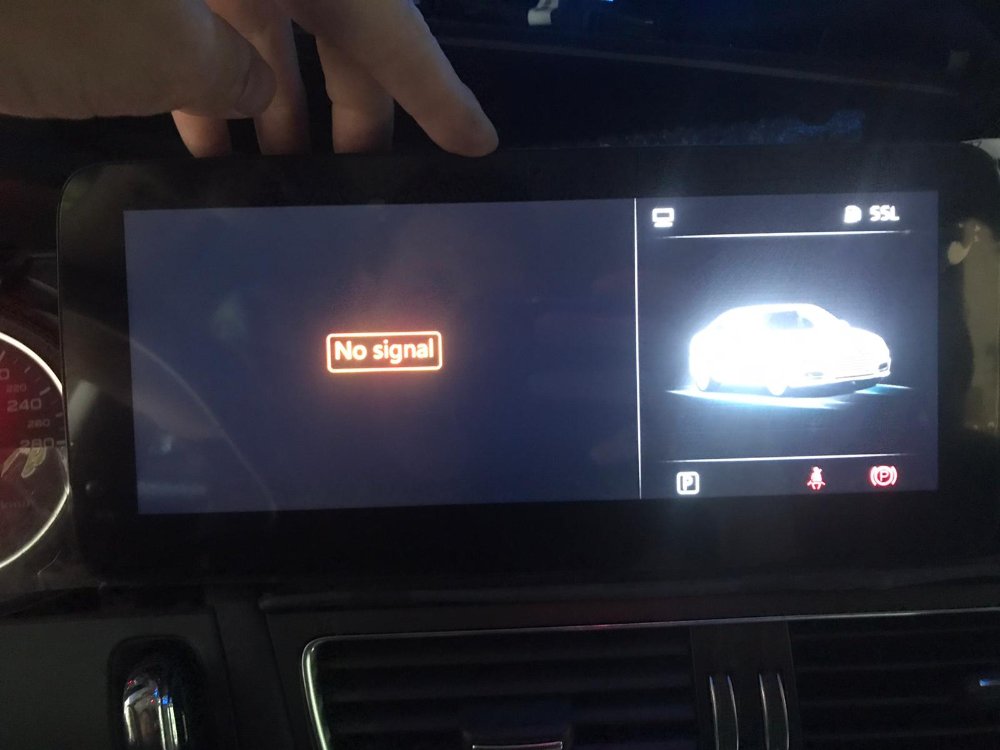

spoilers Publicado 9 de Abril del 2021 Denunciar Publicado 9 de Abril del 2021 Hoy me ha llegado esta misma pantalla la COIKA de aliexpress, y tras enchufarla por mas que reviso la conexion del LVDS ( tango la que sale tras la radio CONCERT, como la que llega al adaptador arriba antes de la radio), me aparece el mensaje de NO SIGNAL y no se que hacer.... Responder

toni palacin Publicado 7 de Febrero del 2022 Denunciar Publicado 7 de Febrero del 2022 Hola chicos, yo tengo un Audi Q3 2015 y le he puesto una pantalla coika, tengo el mismo problema que comentan algunos Compañeros la pantalla se ve bien y utiliza todas las funciones pero no puedo ver la pantalla original, tampoco puedo ver la cámara de marcha atrás que es original. Cuando pulso el botón de original se queda la pantalla en negro y cuando pongo la marcha atrás sucede lo mismo, se queda totalmente negra con retroiluminación. Ha probado los dos modelos de Q3 que aparecen en la configuración pero nada, además he probado otros modelos como A4, A5, Q5, Q7 y nada, en ningún caso funciona. Alguna idea? Muchas gracias!!! Responder
Farn68 Publicado 7 de Febrero del 2022 Denunciar Publicado 7 de Febrero del 2022 hace 2 horas, toni palacin dijo: Hola chicos, yo tengo un Audi Q3 2015 y le he puesto una pantalla coika, tengo el mismo problema que comentan algunos Compañeros la pantalla se ve bien y utiliza todas las funciones pero no puedo ver la pantalla original, tampoco puedo ver la cámara de marcha atrás que es original. Cuando pulso el botón de original se queda la pantalla en negro y cuando pongo la marcha atrás sucede lo mismo, se queda totalmente negra con retroiluminación. Ha probado los dos modelos de Q3 que aparecen en la configuración pero nada, además he probado otros modelos como A4, A5, Q5, Q7 y nada, en ningún caso funciona. Alguna idea? Muchas gracias!!! ¿Estás seguro de haber conectado el cable LVDS original de la anterior pantalla a tu nueva pantalla Android? Asegúrate de que está bien conectado...creo que ese puede ser el fallo. Responder
Jmcp2061 Publicado 9 de Febrero del 2022 Denunciar Publicado 9 de Febrero del 2022 En 7/2/2022 a las 19:49, toni palacin dijo: Hola chicos, yo tengo un Audi Q3 2015 y le he puesto una pantalla coika, tengo el mismo problema que comentan algunos Compañeros la pantalla se ve bien y utiliza todas las funciones pero no puedo ver la pantalla original, tampoco puedo ver la cámara de marcha atrás que es original. Cuando pulso el botón de original se queda la pantalla en negro y cuando pongo la marcha atrás sucede lo mismo, se queda totalmente negra con retroiluminación. Ha probado los dos modelos de Q3 que aparecen en la configuración pero nada, además he probado otros modelos como A4, A5, Q5, Q7 y nada, en ningún caso funciona. Alguna idea? Muchas gracias!!! Buenas, me pasa lo mismo. Has conseguido solucionarlo? Responder
toni palacin Publicado 10 de Febrero del 2022 Denunciar Publicado 10 de Febrero del 2022 En 7/2/2022 a las 22:08, Farn68 dijo: ¿Estás seguro de haber conectado el cable LVDS original de la anterior pantalla a tu nueva pantalla Android? Asegúrate de que está bien conectado...creo que ese puede ser el fallo. Hola, en primer lugar gracias por tu ayuda! En cuanto al cable si que lo he revisado varias veces pero no va. De hecho con este cable desconectado pulso a la pantalla original y aparece en media pantalla un coche entre dos líneas y una flecha hacia arriba, estando en esa misma pantalla coloco el cable lvds y se apaga la pantalla por completo incluyendo la imagen mencionada del coche entre las líneas, lo cual confirma que está conectado. Da la sensación que es una incompatibilidad, pero realmente no sé qué es. Saludos y gracias! Responder
Farn68 Publicado 10 de Febrero del 2022 Denunciar Publicado 10 de Febrero del 2022 hace 8 horas, toni palacin dijo: ...... Da la sensación que es una incompatibilidad, pero realmente no sé qué es. Saludos y gracias! Si tienes el cable LVDS conectado y no aparece nada es posible que no hayas seleccionado bien el modelo de coche en el sistema Android. Puede ser simplemente un problema de resolución... Responder
