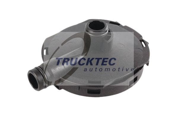

orwellforfai Publicado 21 de Julio del 2020 Autor Denunciar Publicado 21 de Julio del 2020 Buenas noches. Les comento porque no arrancaba. Resulta que la valvula de ventilacion de gases del carter que entra a la mariposa aparentemente se rompio. La cambiamos y volvio a arrancar. La pieza que cambiamos es la de la foto. A alguno mas le paso esto? Responder

orwellforfai Publicado 22 de Julio del 2020 Autor Denunciar Publicado 22 de Julio del 2020 hace 8 horas, Carlisu84 dijo: Que raro que no arranque por eso, porque no tiene Nada que ver con el encendido. Yo lo que hubiera pensado es el bloqueo de la columna de dirección que te esté dando por saco y que al meter la llave par encender no haga nada y solo deje poner la radio del coche. Hola Carlisu, lo de la columna de direccion hubiera salido en el VAG COM? Me quedo la misma duda que a vos. Cuando el mecanico me dio la otra pieza la veo igual, soplo y aspiro y no veo que este rota Responder
