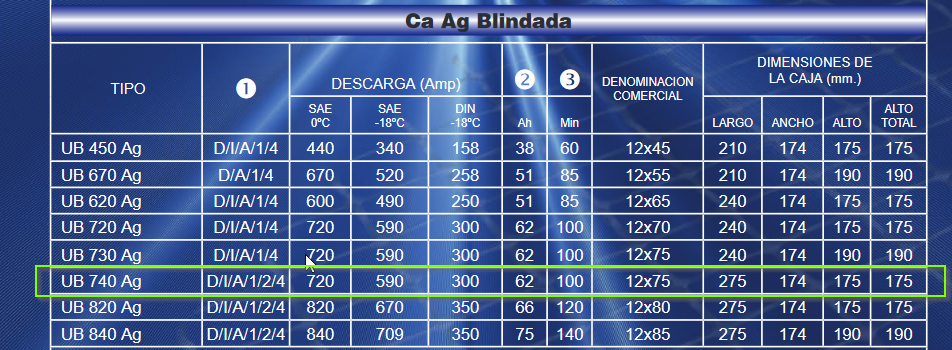

Publicado (editado)
hace 1 hora, ximo@6 dijo:
te digo una cosa, para que no des muchas vueltas, estos coches no les vale cargar la batería, si esta esta defectuosa, ya no coge carga completa ya no la quieren, tu haz lo que veas el bolsillo tuyo es tuyo, yo se que cuando este coche empieza a marear hay que poner una batería nueva y de su capacidad, para todo lo demás mastercard como dicen
Me podrian recomendar el amperaje o el tipo de bateria que lleva ?
La bateria es nueva , pero tengo el presentimiento que no es la adecuada. La compre el 21/10/2019. Otra de las cosas es que leyendo el foro veo que ante un cambio de bateria esta hay que codificarla.
En mi caso le puse bateria nueva luego de el auto estar parado por tres años aproximadamente y no la codificamos con VAG
La que esta en el recuadro es la que le puse el año pasado.
