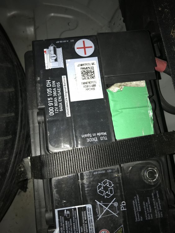

ximo@6 Publicado 2 de Agosto del 2020 Denunciar Publicado 2 de Agosto del 2020 Tu motor lleva una 110ah las dimensiones no las sé, pero de origen puede ser una varta 110ah y 850 me parece de arranque en frío, supongo llevas la batería como los demás en el maletero, Responder

orwellforfai Publicado 7 de Agosto del 2020 Autor Denunciar Publicado 7 de Agosto del 2020 En 2/8/2020 a las 16:03, ximo@6 dijo: va una 110ah En 2/8/2020 a las 16:03, ximo@6 dijo: Tu motor lleva una 110ah las dimensiones no las sé, pero de origen puede ser una varta 110ah y 850 me parece de arranque en frío, supongo llevas la batería como los demás en el maletero, Hola Ximo, ahi encontre la que tenia original. No la pude volver a consegiur en Argentina esta Responder
juliaars2000 Publicado 7 de Agosto del 2020 Denunciar Publicado 7 de Agosto del 2020 Para mi opinión esa batería es muy justa aunque no debería pararse el coche una vez arrancado si fuese la batería. Pasale vag-com y revisa errores en el módulo del motor. Responder
ximo@6 Publicado 8 de Agosto del 2020 Denunciar Publicado 8 de Agosto del 2020 busca una batería de 110 ah sea de la marca que sea. esa es de 80ah, que te entre en el hueco y ya le codificas como sea, con códigos de el foro o como veas Responder

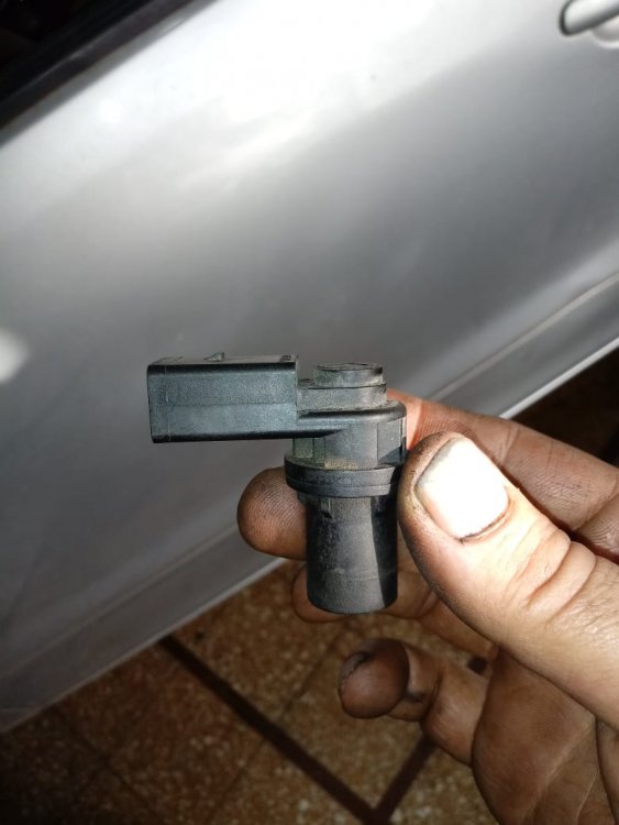

orwellforfai Publicado 18 de Agosto del 2020 Autor Denunciar Publicado 18 de Agosto del 2020 Actualizo Informacion. Se que a alguno esto en algun momento le va a servir. Ayer volvio a no querer arrancar y termino arrancando de milagro. Fui al mecanico como tenia que ir y al scanearlo encontro que marco una alerta con el codigo P0322 (Sensor de posicion del Cigueñal) Quedamos en tomar conciencia de ver si al darle arranque el cuadro muestra movimiento en las RPM para apuntar a revisar ese sensor. Responder

ximo@6 Publicado 26 de Agosto del 2020 Denunciar Publicado 26 de Agosto del 2020 En 18/8/2020 a las 22:17, orwellforfai dijo: Actualizo Informacion. Se que a alguno esto en algun momento le va a servir. Ayer volvio a no querer arrancar y termino arrancando de milagro. Fui al mecanico como tenia que ir y al scanearlo encontro que marco una alerta con el codigo P0322 (Sensor de posicion del Cigueñal) Quedamos en tomar conciencia de ver si al darle arranque el cuadro muestra movimiento en las RPM para apuntar a revisar ese sensor. también es posible que sea ese o el del árbol de levas, los síntomas también son esos Responder
gonchito Publicado 28 de Agosto del 2020 Denunciar Publicado 28 de Agosto del 2020 Lo que he leido por encima, la bateria que debe llevar ese coche debe ser de 110 y 950 sino recuerdo mal, una bateria mas pequeña a la larga problemas. Un problema del sensor de levas o cualquier problema relacionado deberia encenderse el chivato de motor, el sensor de levas además de que provoca que se pare el coche ( lo haria por encima de 3000 rpm) se notaria que no tira, un problema del sensor puede venir provocado por la cadena de distribución que se encuentre floja o alguno de los tensores rotos, aqui se notaria ruidos al ralenti , metalicos, de la cadena. Si de repente se para y aunque deberia encenderse el chivato de motor haria las siguientes comprobaciones, primero el filtro del gasoil si esta sucio o no está lleno de gasoil , se para. segundo comprobaria el sensor de la rampa de inyectores , si está bien puesto o no le llega corriente( los inyectores meterian un sonido extraño) y tercero cambiaria la bateria por una mas potente, desconectarla sin miedo para que todas las centralitas hagan un reseteo al poner la bateria nueva, por supuesto codificandola. Responder
orwellforfai Publicado 4 de Septiembre del 2020 Autor Denunciar Publicado 4 de Septiembre del 2020 En 26/8/2020 a las 17:13, ximo@6 dijo: también es posible que sea ese o el del árbol de levas, los síntomas también son esos Segun el mecanico el problema es ese sensor, me dijo que lo midio y le aparecio la falla. El problema que tengo ahora es que ese repuesto no esta en argentina, no lo tiene ni audi ni VW. tarda 60 dias en llegar..... lo busque en españa pero me cobran 160 euros de envio. La idea es traerlo de Ebay Responder

gonchito Publicado 4 de Septiembre del 2020 Denunciar Publicado 4 de Septiembre del 2020 hace 10 horas, orwellforfai dijo: Hola gonchito, como va? si, como decia Ximo y Juliars la idea es cambiar pronto la bateria. Mi modelo es Nafta, creo qeu lleva correa no? Levantamos las tapas y por lo qeu vimos se ve bien la correa. Por lo que dicen todos creo tambien qeu el problema peude ser otro.. Todos llevan cadena, la correa es la de servicios que se llama, esta mueve la bomba de agua , direccion, alternador.....etc. Ese sensor si es el del arbol de levas , arboles!!! mas bien no es caro....... De todas maneras, no sé, ,me parece raro.....que motor es??? el 2.0.....2.4.....3.2..... Responder
