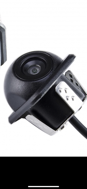

blackbelt Publicado 24 de Junio del 2020 Denunciar Publicado 24 de Junio del 2020 Hola Boffo, no te compliques la vida he instala una cámara universal en el hueco que hay entre los plafones y el tirador... Responder

atmracing Publicado 18 de Julio del 2020 Denunciar Publicado 18 de Julio del 2020 En 14/7/2020 a las 13:07, boffo dijo: gracias por contestar. es que veo que esteticamente no quedan bien por eso queria preguntar. me podeis decir @blackbelt y @atmracing cual llevais para considerarlo? Yo tengo Eda entre la manilla y el plafón, necesitas un rele seguramente para tener señal o no tener interferencias Responder

atmracing Publicado 30 de Julio del 2020 Denunciar Publicado 30 de Julio del 2020 En 27/7/2020 a las 18:01, sergy dijo: Pues tienes que desmontar la placa entera de luces y maneta del porton,una vez quitada si le das la vuelta a la pieza ves una pletina que lleva clips que rodea las luces y la maneta...osea la pieza entera ,tienes que liberar los clips y abrirla para quitar maneta del porton Yo lo hice sin desmontar esa pieza son 2 tornillos pero no hace falta Responder

atmracing Publicado 1 de Agosto del 2020 Denunciar Publicado 1 de Agosto del 2020 En 30/7/2020 a las 17:08, sergy dijo: Me gustaria contestarte sin acritud alguna que: Lo primero que debes de hacer por educacion es no contestar con un "claro" en un post que ni tu has abierto,que no das una informacion precisa de lo que pregunta el forero boffo...... y que en estos casos lo que se ve claramente es que tu unica intencion es sumar mensajes sin aportar nada.......Lo que no entiendo es si sabes como se desmonta porque no lo posteas,que de eso se trata.... Han pasado muchos años y muchos foreros y sinceramente usuarios como tu son los que a los que llevamos años y muchas modificaciones encima HACEN QUE SE NOS QUITE LAS GANAS DE COLABORAR........y si,a veces es mejor decir que uses el buscador si quieres o mas bien que te busques la vida con tu problema...... Un saludo 14 años llevo yo en el foro con otra cuenta majete, lo que digo no es necesario desmontar dicha pieza con la misma corona qué trae la cámara se perfora y se pasa el cable ale listillo un saludó Responder
