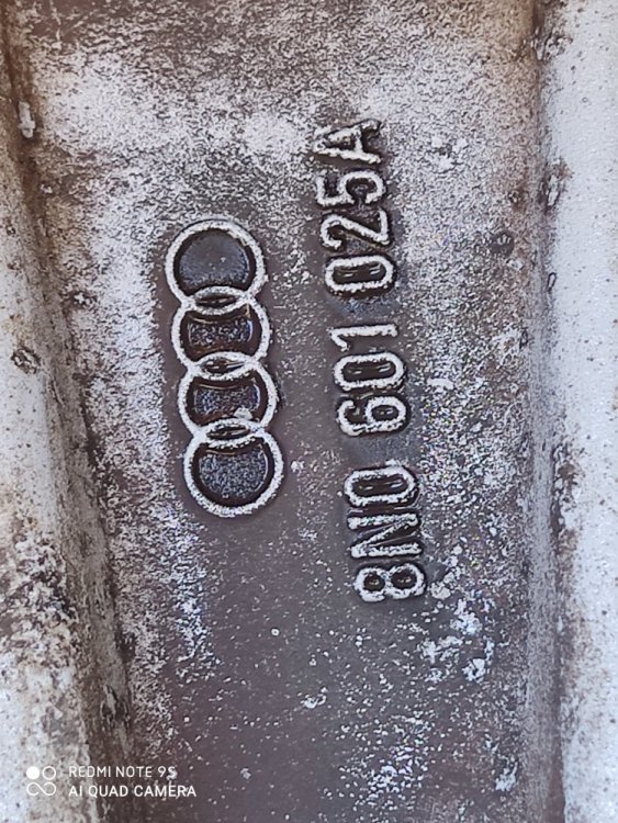

A6culoguevo Publicado 20 de Junio del 2020 Denunciar Publicado 20 de Junio del 2020 (editado) Buenas tardes, muchos ya me conoceréis de otros subforos, en octubre adquirí un estupendo TT Mk1 225cv , y estoy liado en su proceso de puesta a punto y restauración, se motor va fenomenal, como un tiro, pero estaba bastante descuidado de interior y exterior. Llevé el coche a equilibrar y alinear, y aún estamos en proceso para un correcto alineado y pararelo, ya que el eje trasero está costando, y seguramente haya que hacerle una pequeña corredera donde se ajusta. Algo que nos resultó curioso, tanto al mecánico como a mí, fueron las llantas, que pese a tener idénticas medidas en todos los aspectos, la profundidad de la zona del buje no era igual en todas, de dos en dos, deduciendo que las que tenían más profundidad serían las traseras y las me os profundas las delanteras, aunque no sabemos si esto es normal en este modelo y si estamos en lo cierto en la colocación, tampoco tenemos ni idea del motivo. No se , si alguno de vosotros sabrá algo al respecto. En cuanto el coche este medio decente , haré una presentación como os merecéis. Editado 20 de Junio del 2020 por A6culoguevo Responder

the_tronch Publicado 9 de Octubre del 2020 Denunciar Publicado 9 de Octubre del 2020 Venia a corroborar lo que dice @A6culoguevo, dos son replicas. Las replicas, les quitan los nervios internos de los tornillos. Tu primera foto es replica y la segunda son OEM Responder
the_tronch Publicado 9 de Octubre del 2020 Denunciar Publicado 9 de Octubre del 2020 Me equivoque al mencionar al usuario, asi que el mensaje de arriba, ... como no puedo editarlo... Venia a corroborar lo que dice @Carlisu84, dos son replicas. Las replicas, les quitan los nervios internos de los tornillos. Tu primera foto es replica y la segunda son OEM. Responder

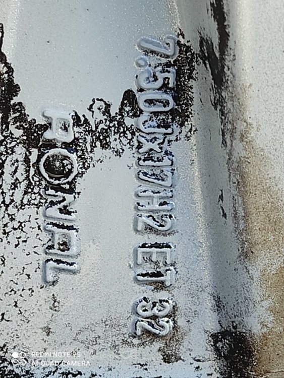

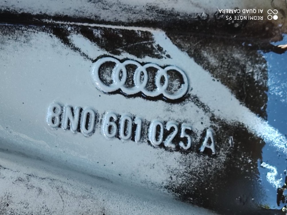

A6culoguevo Publicado 10 de Octubre del 2020 Autor Denunciar Publicado 10 de Octubre del 2020 En 9/10/2020 a las 9:27, the_tronch dijo: Las replicas, les quitan los nervios internos de los tornillos No sé a qué nervios te refieres.... Pero hace poco comprobé las llantas y es acojonante , tienen la misma referencia ambas son oem, marca Ronal, y exactamente las mismas medidas. Las primeras fotos son de la llanta trasera, y las segundas de la delantera Responder
the_tronch Publicado 14 de Octubre del 2020 Denunciar Publicado 14 de Octubre del 2020 Pues entonces mi teoria al garete, pensaba que la forma de diferenciarlas, a parte de que lelven el grabado de AUDI y las referencias originales, era por ese detalle del buje. Quizas, hayan salido de diferente horneada.... Ya te digo, las mias son en 18" y son las 4 iguales. Responder
