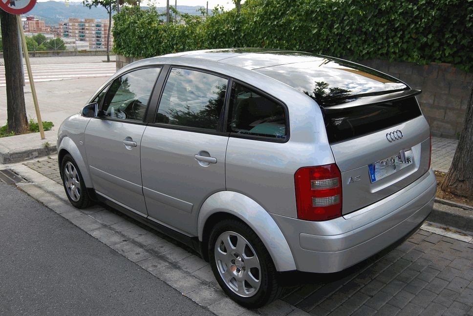

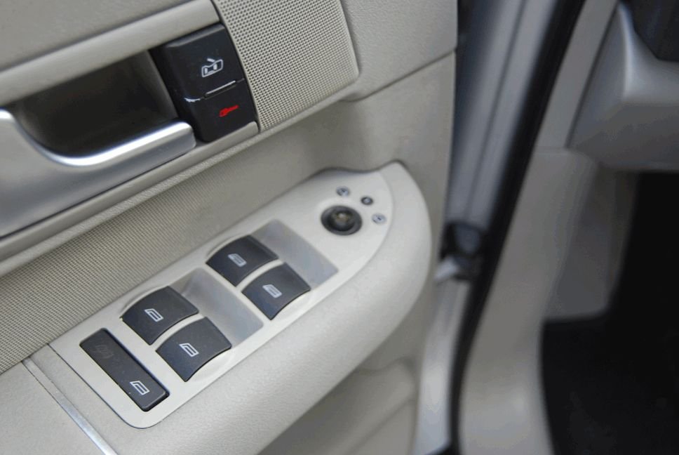

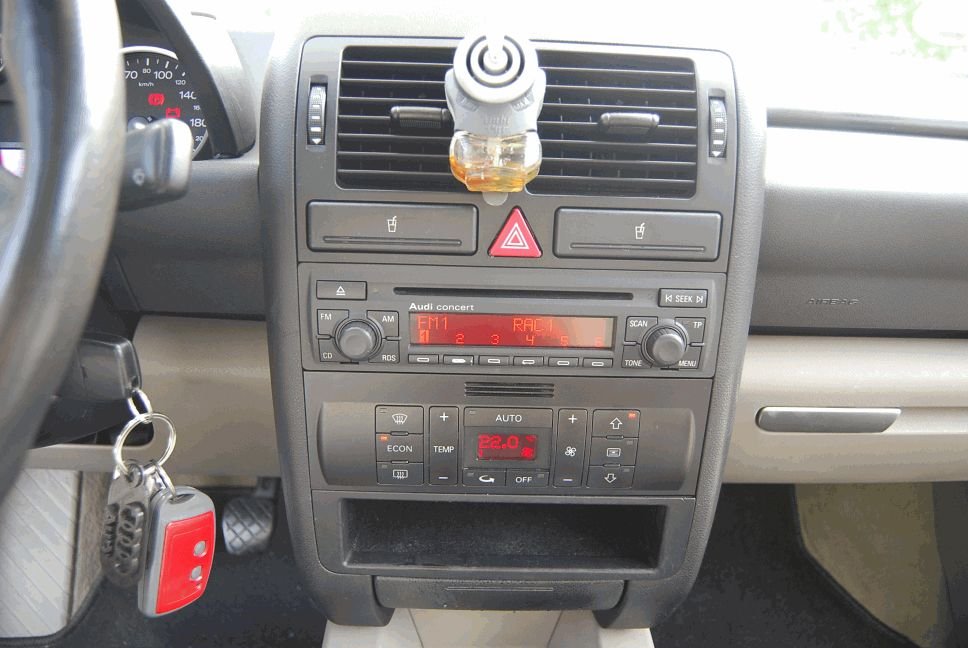

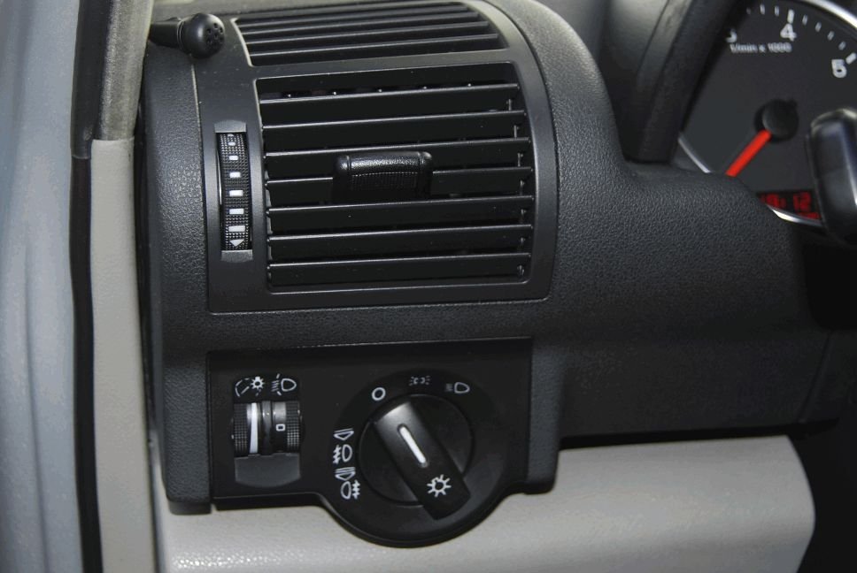

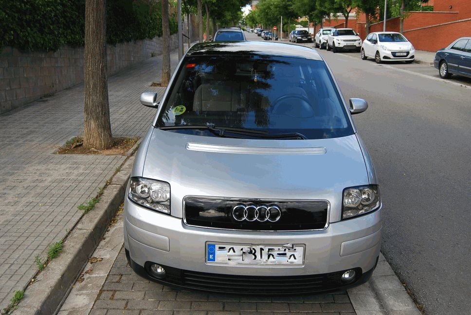

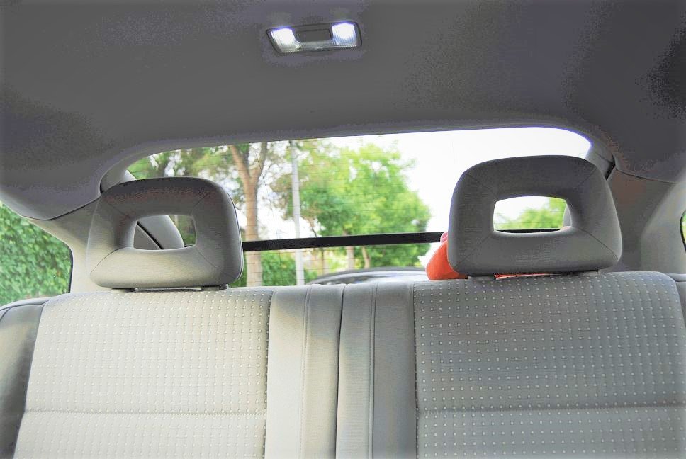

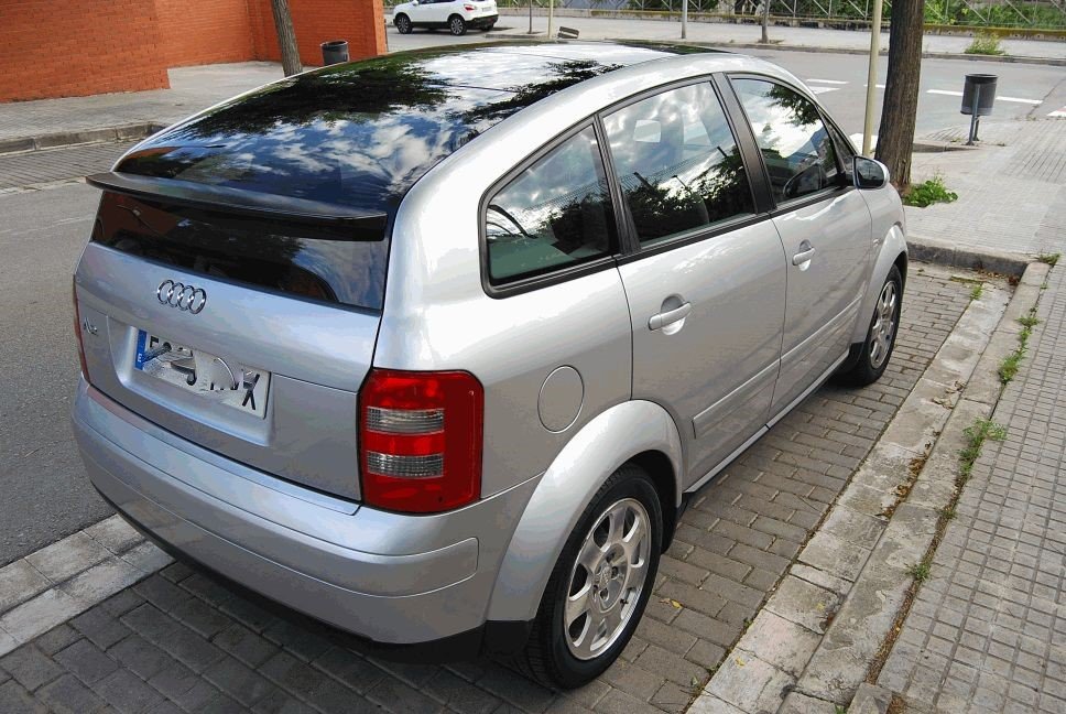

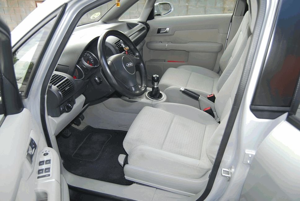

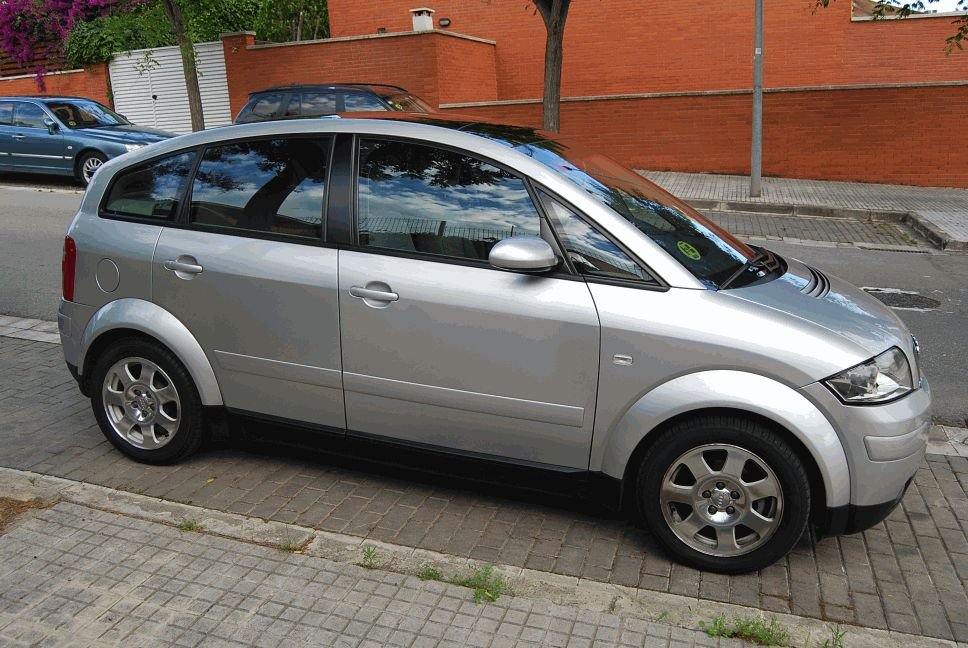

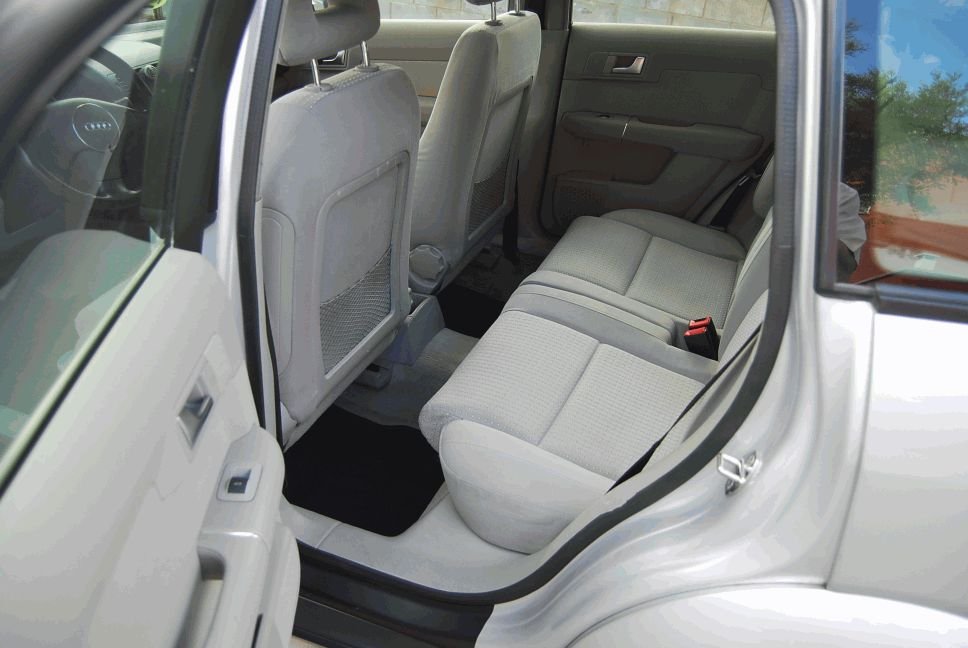

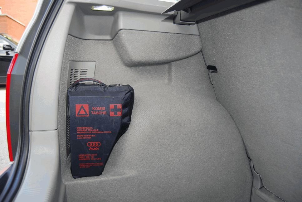

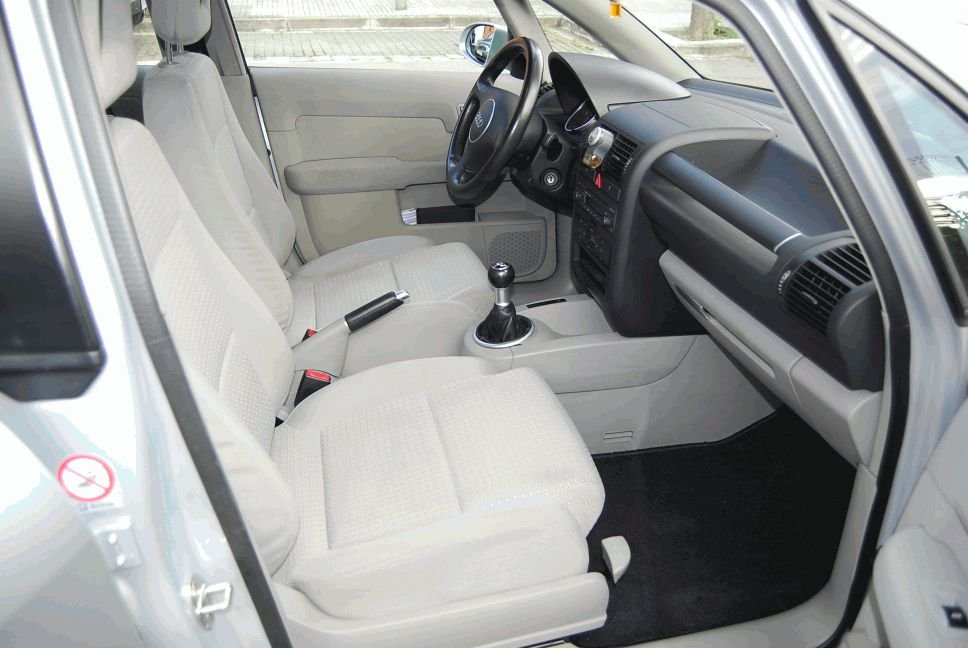

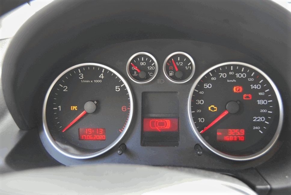

Saile Publicado 21 de Junio del 2020 Denunciar Publicado 21 de Junio del 2020 Presentación. Hola a todos de nuevo, aunque ya he escrito como habéis visto algunos posts anteriormente en este foro, no había tenido ocasión de sacar fotos y escribir estas líneas, cosa que hago seguidamente. Desde el 1 de Mayo de 2009 estoy registrado en el club con mi Audi Allroad 2.5 TDI de 165CV, del año 2003 que adquirí de segunda mano y con el que –gracias a las magníficas aportaciones de muchos miembros del club- he podido mantener y cuidar en perfectas condiciones hasta hoy (con 191.500km) aunque –eso sí- habiendo tenido que realizar los mantenimientos necesarios para este tipo de coches con estos Kms y también habiendo tenido que hacer frente a averías e imprevistos no esperados (como por ejemplo, rotura de motor por causa de la distribución) y otros pequeños disgustos que –afortunadamente- he podido ir solucionando en su momento, gracias a la valiosa información y consejos que he encontrado siempre en el foro y en última instancia, acudiendo al mecánico de confianza cuando no hay más remedio. Desde hacía ya muchos años (de hecho, desde que se lanzaron en el 1999-2000) me había interesado un Audi A2 como segundo coche (para ciudad fundamentalmente ya que un Allroad no es precisamente lo ideal para circuitos urbanos… En aquella época todo el mundo hablaba de potencia, más CVs, más espacio, etc. mientras que a mí lo que me interesaba y seducía (aparte de su estética atemporal que personalmente me gustaba y me sigue gustando mucho del A2) eran los consumos moderados, motor de 4 cilindros (mucho más silenciosos que los de 3) acabado de gama alta como han sido casi siempre los Audis (lo digo porque soy un enamorado de la marca desde hace ya muchos años, habiendo tenido la oportunidad de poder disfrutar en su día de un Audi 80, Audi 90, 2 Audis A4 (uno gasolina 1.8T y otro diesel 1.9) y finalmente el Audi Allroad que comentaba al principio. Pues bien, de nuevo gracias la información que iba leyendo tanto del foro del A2 en Audisportiberica como en el de Audia2ownersclub (Reino Unido), y buscar durante mucho tiempo un A2 asequible que pudiera ir poco a poco poniendo al día, desde hace menos de un año- conseguí finalmente adquirir un Audi A2 1.4 gasolina del 2002 (con 165.000Km), con techo OSS (que funciona…pero con los ruidos que emite, y sabiendo lo problématicos que son, no lo abro nunca), en un estado muy descuidado, mal tratado, con mantenimiento casi nulo (como una de las múltiples anécdotas que puedo contar de él, es que cuando le hice el primer mantenimiento básico, al cambiar las bujías me di cuenta de que no se habían cambiado en la vida! (seguían siendo las originales instaladas por Audi desde fábrica, con los 4 aros grabados en ellas!). Sí, realmente fue un movimiento muy arriesgado por mi parte (aunque era plenamente consciente de ello y estaba preparado para asumir las consecuencias), pero sabía que -a pesar del precio bajo de compra (800€)- debería gastarme unos cuantos más para ponerlo al día, pero también era factible por el estado del motor que era bueno y la ausencia de golpes ni accidentes que pudieran comprometer la viabilidad del proyecto. Debo dar las gracias a varios foreros que con sus opiniones y ayuda, me ayudaron primero a tomar la decisión (A2-eficaz, que además ha hecho una obra de arte con el suyo) y posteriormente con Tolo (que también tiene un A2 tdi, que también me hubiera gustado poder encontrar ya que tiene su pegatina medioambiental) y Lagarto, que con sus conocimientos y entusiasmo, me han ayudado a ir arreglando poco a poco, pequeños problemas relacionados con el motor, aire acondicionado, radio, faros, etc. etc. Muchas gracias a todos por compartir vuestros conocimientos y ayuda. A finales del pasado mes de Febrero pasé por primera vez la ITV sin ningún problema (eso sí, me recomendaron el cambio de muelles y amortiguadores para el año próximo, cosa que tampoco me extraña habida cuenta de lo sucedido con las bujías… es decir, seguro que son los originales que lleva con más de 18 años a su espalda. Como os decía al principio, el tema del estado del coche era bastante lamentable ¡por fuera…y por dentro! Daba hasta un poco de miedo conducir los 60 km que me separaban del vendedor a mi casa… pero una vez conseguido, me puse de inmediato a establecer las prioridades para irlo arreglando poco a poco. A nivel de motor, tuve que cambiar el embrague, el caudalimetro/cuerpo mariposa (se intentó limpiar pero volvió a dar fallo irreparable al cabo de pocos días), pastillas frenos delanteros y los tacos (silent blocks) del motor, que hacía un ruido bastante molesto cada vez que se cambiaba a una marcha superior y que fue bastante difícil de diagnosticar hasta que entré en el foro de UK (aa2oc). Se trata de un problema que a la larga afecta a la mayoría de unidades (se desgastan los topes de goma que soportan al motor). Por último, tuve que cambiar el catalizador (por uno OEM, no original) pero que funciona perfectamente) y el sensor de temperatura (gracias al forero Tolo que lo cambió ya que su escondida ubicación se las traía). Naturalmente le hice el mantenimiento básico completo, filtros, aceite, anticongelante, etc. cambio y alineación de ruedas (185/55/15 82V Pirelli) que me recomendó A2-eficaz…y a partir de ese momento, y tras pasar la ITV, he comenzado a disfrutar (aunque no demasiado, por el tema del confinamiento por el Covid-19). Sin embargo, sigo haciéndole pequeños arreglos (el techo estaba descolgado (lo hice tapizar con un color que aunque no era original, como podréis ver por las fotos, no sentona mucho), las luces del interior las he cambiado por luces led, el mando de las luces (que estaba totalmente gastado) lo he restaurado gracias a otro compañero que me ayudó a recuperarlo (pondré fotos más adelante del proceso, que tiene su miga), y aún sigo mejorando pequeños temas (la radio no era original y yo la quería de origen, así que en ebay compré una Concert II de segunda mano que estaba bastante bien), he de cambiar la rueda para alinear los espejos retrovisores, que estaba rota en origen (ya tengo toda la pieza pero he de desmontar la puerta y ‘no veo aún el momento’…etc. A todo esto, por su puesto le hice un buen detallado tanto del interior como del exterior, así como del motor. Adjunto fotos. (los arañazos los iré arreglando más adelante cuando me atreva a ‘lijar, masillar y pintar’ después de ver mil vídeos y consejos de compañeros que ya tienen experiencia sobre este tema y disponga de los mínimos materiales para hacerlo. Sin embargo, ahora mismo, tal como ha quedado –y sobre todo- tal como rueda de fino el motor, estoy muy contento de haber llegado hasta aquí después de casi un año. Aunque mi filosofía es la de mantener el coche con los componentes oficiales de la casa, tengo en mente realizar otras mejoras poco a poco que aporten funcionalidades y/o características útiles más que estéticas. De nuevo, muchas gracias a todos los foreros que colaboráis y aportáis valiosa información en este subforo A2 (que aunque en número, somos un grupo reducido por razones obvias), el espiritu de colaboración y ayuda no tiene nada que envidiar a otros subforos Audi más mayoritarios. Un saludo a todos. Saile Responder
uni20 Publicado 21 de Junio del 2020 Denunciar Publicado 21 de Junio del 2020 Hola, Muy buena presentación. Ese coche ha tenido mucha suerte al caer en tus manos. Por las fotos, tengo que decirte que está muy bien conservado. Supongo que el tiempo invertido ha valido la pena. Una cosa que puedes hacer es pedir la etiqueta EURO IV. Primero pones la matrícula en la DGT. Si te da la EURO III te vas a un concesionario Audi y se lo comentas para que lo comuniquen a la DGT. Saludos Responder
Tolo Publicado 22 de Junio del 2020 Denunciar Publicado 22 de Junio del 2020 Lo estas dejando espectacular! Responder

uni20 Publicado 24 de Junio del 2020 Denunciar Publicado 24 de Junio del 2020 Hola. Sobre el faro derecho y la entrada de agua me pasaba lo mismo. No era culpa del sellante. Estaba rota la carcasa. En la parte superior tiene una goma plana. En mi caso, debajo de esa goma la carcasa estaba rajada. Lo solucioné comprando un juego de faros nuevos hace cosa de 1 año. Primero los tuve una temporada reparados con sellador pero pasado un tiempo volvía a entrar humedad. Saludos. Responder
Saile Publicado 24 de Junio del 2020 Autor Denunciar Publicado 24 de Junio del 2020 hace 3 horas, uni20 dijo: Hola. Sobre el faro derecho y la entrada de agua me pasaba lo mismo. No era culpa del sellante. Estaba rota la carcasa. En la parte superior tiene una goma plana. En mi caso, debajo de esa goma la carcasa estaba rajada. Lo solucioné comprando un juego de faros nuevos hace cosa de 1 año. Primero los tuve una temporada reparados con sellador pero pasado un tiempo volvía a entrar humedad. Saludos. Muchas gracias uni20. Voy a revisar lo que comentas por si le ocurre lo mismo a mi faro. En unas semanas me llegarán 2 lámparas led T3 para sustituir a las halógenas de posición que tengo ahora puestas y desmontaré los faros. Será entonces cuando podré inspeccionar con detalle la carcasa y comprobar si tiene algún desperfecto que explique la humedad que aparece cuando llueve o lo lavo. De nuevo muchas gracias! Responder
A2-eficaz Publicado 24 de Junio del 2020 Denunciar Publicado 24 de Junio del 2020 hace 4 horas, uni20 dijo: Hola. Sobre el faro derecho y la entrada de agua me pasaba lo mismo. No era culpa del sellante. Estaba rota la carcasa. En la parte superior tiene una goma plana. En mi caso, debajo de esa goma la carcasa estaba rajada. Lo solucioné comprando un juego de faros nuevos hace cosa de 1 año. Primero los tuve una temporada reparados con sellador pero pasado un tiempo volvía a entrar humedad. Saludos. En su momento tuve el mismo problema con la entrada de agua, de hecho los nuevos faros fueron tratados antes de instalarlos. Como bien dices se debe a la goma que cubre la junta entre la carcasa del faro y la tulipa, que solo lleva una goma en el interior de la carcasa y asegura la estanqueidad por la presión de las grapas metálicas que unen tulipa y carcasa. La mejor manera de sellarlos sin que sea permanente y se pueda abrir el faro en caso de necesidad es sellarlo por encima de la junta antes de situar las grapas utilizando para presionar tulipa y carcasa con unos gatos de presión con las puntas de goma ( de los que se aprietan con gatillo ) y aplicando adhesivo de poliuretano ( sicaflex o similar ) aplicándolo con una pequeña brocha, pincel o paletina fina ( para tirar después de su uso si no se limpian con disolvente ) y una vez aplicado por todo el perímetro de la junta se colocan las grapas, se deja curar durante un día he instalar y adiós humedad Mañana les hago unas fotos, también de las juntas de ajuste al capo que le hice para sustituir las ineficaces gomas planas que no ajustaban al capo. Saludos Responder
Miguelo Publicado 7 de Enero del 2022 Denunciar Publicado 7 de Enero del 2022 En 24/6/2020 a las 21:39, A2-eficaz dijo: En su momento tuve el mismo problema con la entrada de agua, de hecho los nuevos faros fueron tratados antes de instalarlos. Como bien dices se debe a la goma que cubre la junta entre la carcasa del faro y la tulipa, que solo lleva una goma en el interior de la carcasa y asegura la estanqueidad por la presión de las grapas metálicas que unen tulipa y carcasa. La mejor manera de sellarlos sin que sea permanente y se pueda abrir el faro en caso de necesidad es sellarlo por encima de la junta antes de situar las grapas utilizando para presionar tulipa y carcasa con unos gatos de presión con las puntas de goma ( de los que se aprietan con gatillo ) y aplicando adhesivo de poliuretano ( sicaflex o similar ) aplicándolo con una pequeña brocha, pincel o paletina fina ( para tirar después de su uso si no se limpian con disolvente ) y una vez aplicado por todo el perímetro de la junta se colocan las grapas, se deja curar durante un día he instalar y adiós humedad Mañana les hago unas fotos, también de las juntas de ajuste al capo que le hice para sustituir las ineficaces gomas planas que no ajustaban al capo. Saludos Responder
Miguelo Publicado 7 de Enero del 2022 Denunciar Publicado 7 de Enero del 2022 No es un problema del sellado, es un problema del calor del motor que impide que se renueve el aire del faro. Solo conozco una solucion: hay que hacer un empalme del orificio del faro al exterior dela carrocería, el tubo del empalme ha de estar super aislado del calor, para ello utilice la tela que ponen en los es tubos de escape de las motos custom, pero surgió otro problema, cuando llueve o el ambiente es húmedo, la ventilación del tubo ya no servía, pera solucionarlo tuve que meter saquitos de gel de sílice en el faro. Con esto se soluciona el problema. Responder
