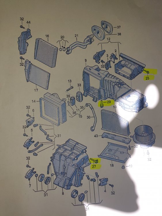

Si, la carga está entera y  me han cambiado el compresor, el problema que me está dando que el sensor g89 me marca -50°c y detecta que esta congelado y no deja funcionar al aire acondicionado.
Estoy buscando el maldito sensor y no lo veo por ningún lado, en audi me ha dado el despiece pero el 25 no lo encuentro en mi coche.
