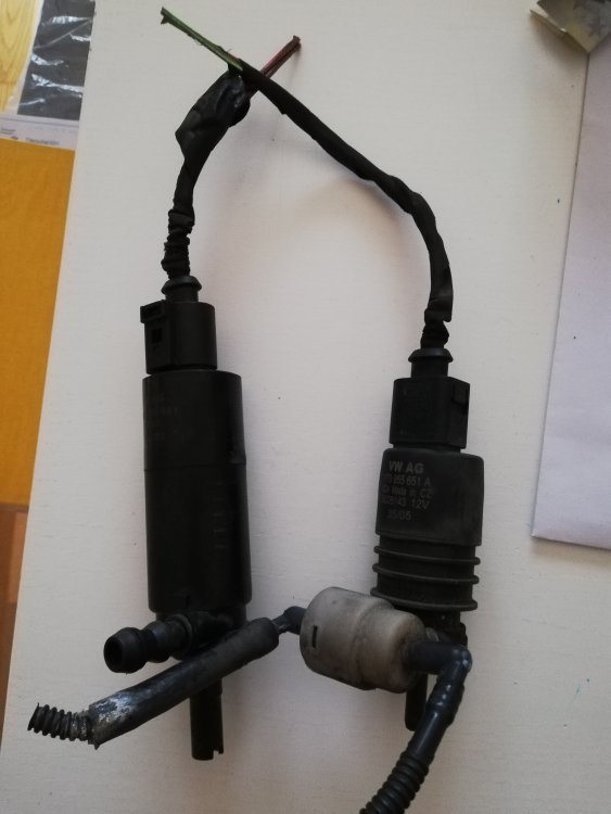

lupas90 Publicado 23 de Junio del 2020 Autor Denunciar Publicado 23 de Junio del 2020 La bomaba funciona, es la mima que la de los lava faros y aparte es nueva Responder
Tolo Publicado 23 de Junio del 2020 Denunciar Publicado 23 de Junio del 2020 hace 48 minutos, lupas90 dijo: La bomba funciona, es la misma que la de los lava faros y aparte es nueva Juraría que no es la misma... por lo menos en el montaje original. Responder

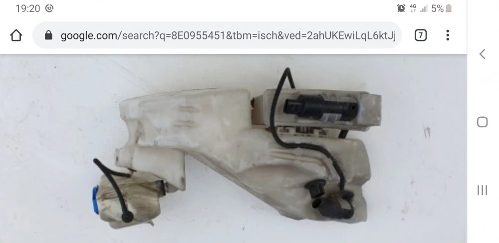

Carlisu84 Publicado 23 de Junio del 2020 Denunciar Publicado 23 de Junio del 2020 hace 1 hora, lupas90 dijo: La bomaba funciona, es la mima que la de los lava faros y aparte es nueva No, no es la misma lleva dos una para los lavafaros y otra para los limpias. La de los lavafaros manda casi 3bar de presión para poder elevar el eyector y la otra bastante menos Responder
lupas90 Publicado 23 de Junio del 2020 Autor Denunciar Publicado 23 de Junio del 2020 Puede que tengáis razón no me había fijado en que tiene dos bombas, la cambiaré y os diré Responder
