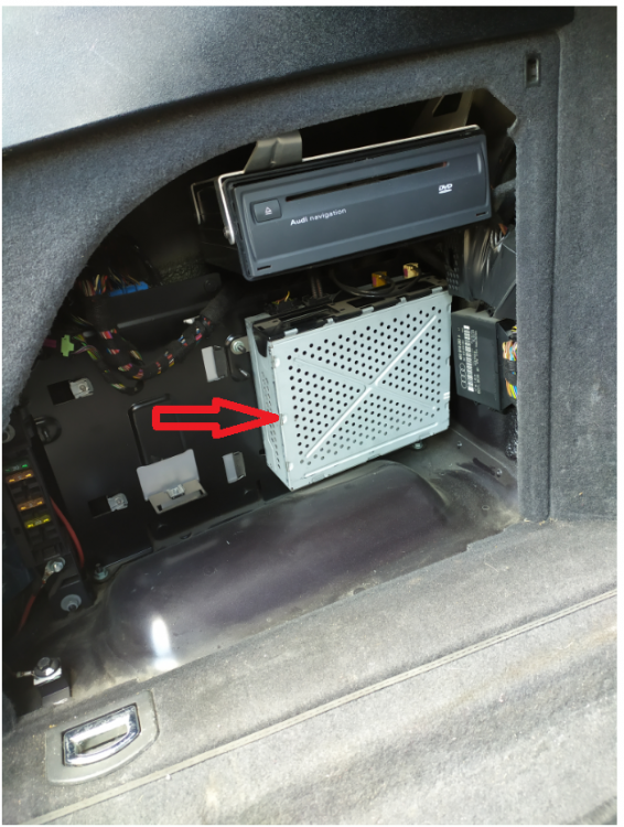

PAUL-A8 Publicado 23 de Junio del 2020 Autor Denunciar Publicado 23 de Junio del 2020 (editado) ¿Por cierto debajo del lector, hay otro aparato, me podrían decir lo que es? https://thumbs.subefotos.com/2cc72c79a2009cfbbf11c4820c5ab5e2o.jpg Editado 23 de Junio del 2020 por PAUL-A8 Responder

PAUL-A8 Publicado 24 de Junio del 2020 Autor Denunciar Publicado 24 de Junio del 2020 Hombre, Saludos, creo que tenemos el mismo coche después del 3.3 TDI, que se llevó mi nieto, pase al 300 E de Mercedes, pero ya he vuelto al "Mejor". Me alegro de encontraros de nuevo, en cuanto a la foto, cuando la subo, me pone error. Es un aparato de aluminio, supongo que será para el teléfono que por cierto no tengo. Voy a ver para poner el bluetooth para el móvil. Intentaré con una pinza, Gracias un abrazo Responder
antoniocarlab Publicado 24 de Junio del 2020 Denunciar Publicado 24 de Junio del 2020 hace 36 minutos, PAUL-A8 dijo: Hombre, Saludos, creo que tenemos el mismo coche después del 3.3 TDI, que se llevó mi nieto, pase al 300 E de Mercedes, pero ya he vuelto al "Mejor". Me alegro de encontraros de nuevo, en cuanto a la foto, cuando la subo, me pone error. Es un aparato de aluminio, supongo que será para el teléfono que por cierto no tengo. Voy a ver para poner el bluetooth para el móvil. Intentaré con una pinza, Gracias un abrazo Hola,es mejor que saques todo el navegador de su alojamiento,después quita la tapa superior y ayuda a salir al disco.La pieza de color aluminio,o es la radio o es el amplificador de sonido;el teléfono vá en una caja negra bajo la moqueta a la altura de los pies del conductor.Si el MMI te muestra ¨Teléfono no instalado¨,es que el coche no lo lleva. Responder
PAUL-A8 Publicado 24 de Junio del 2020 Autor Denunciar Publicado 24 de Junio del 2020 hace 3 horas, antoniocarlab dijo: Hola,es mejor que saques todo el navegador de su alojamiento,después quita la tapa superior y ayuda a salir al disco.La pieza de color aluminio,o es la radio o es el amplificador de sonido;el teléfono vá en una caja negra bajo la moqueta a la altura de los pies del conductor.Si el MMI te muestra ¨Teléfono no instalado¨,es que el coche no lo lleva. Gracias Antonio, la caja del teléfono seguro que lo tengo porque me dice "Insertar tarjeta", lo de sacar el lector, he mirado, pero ni idea de como sacarlo... Seguramente será el amplificador, lastima que no me deja subir fotos. Responder
PAUL-A8 Publicado 24 de Junio del 2020 Autor Denunciar Publicado 24 de Junio del 2020 hace 6 horas, PAUL-A8 dijo: Gracias Antonio, la caja del teléfono seguro que lo tengo porque me dice "Insertar tarjeta", lo de sacar el lector, he mirado, pero ni idea de como sacarlo... Seguramente será el amplificador, lastima que no me deja subir fotos. Ya veo como sacarlo... Responder
PAUL-A8 Publicado 25 de Junio del 2020 Autor Denunciar Publicado 25 de Junio del 2020 hace 19 horas, PAUL-A8 dijo: Gracias Antonio, la caja del teléfono seguro que lo tengo porque me dice "Insertar tarjeta", lo de sacar el lector, he mirado, pero ni idea de como sacarlo... Seguramente será el amplificador, lastima que no me deja subir fotos. Ya veo como sacarlo... Ahora si sale la imagen. ¿Qué es esto el amplificador como dice el compañero antoniocarlab? Responder
PAUL-A8 Publicado 25 de Junio del 2020 Autor Denunciar Publicado 25 de Junio del 2020 Ya he encontrado lo que es: Audi A8 D3 receptor de sintonizador de radio k-box 4e0910541f 4E0035541E Responder
