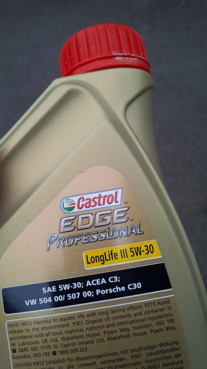

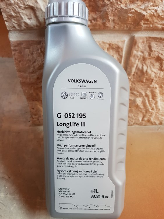

ebola-47 Publicado 30 de Junio del 2020 Autor Denunciar Publicado 30 de Junio del 2020 hace 1 hora, Geremy dijo: A ellos les traen bidones enormes y usan como un surtidor, en tu coche entran creo que 7.1 litros, le ponen esa cantidad y le enchufan la manguera hasta que termina, pero ese aceite es el que te digo en el primer mensaje, es castrol edge professional. Tambien te digo que yo solo he tenido que rellenar una sola vez por que me salto el aviso en el marcador de nivel minimo de aceite y fue durante el primer año de tenerlo, nunca mas me ha vuelto a pasar, consumen aceite pero no de manera exagerada, si no consumieran aceite estos motores reventarian. Yo cuando me paso deo del aviso fui al conce y les pedi un bote de aceite y me vendieron este: No se por que pero no me fiaba.. en la tapa del motor ponia claramente castrol y eso no ponia castrol por ningun lado, total que me fui y me compre la botella de castrol edge dorada y le puse ese, luego me informé un poco y sí, realmente es el mismo aceite pero en diferente envase.. no se por que pero es el mismo, si vas y te venden ese compralo sin miedo. Si esa pegatina es la que me mandaron por whasapp.No se si me metieron aceite de esas garrafas pequeñas o del bidón grande.Yo lo que sé es que el nivel de aceite está un poco por encima del maximo.Tengo la sensación que echaron a mano sin manguera que lo meta exacto. El mío en 19600km se ha bebido unos tres litros,tuve el aceite dos años en el cárter y rellené bastante.Quiero pensar que es por el rodaje pero no se,tres litros me parece excesivo.El motor va perfecto,ahora lo vigilaré a ver si baja algo el consumo. Responder
Geremy Publicado 30 de Junio del 2020 Denunciar Publicado 30 de Junio del 2020 hace 1 hora, ebola-47 dijo: Si esa pegatina es la que me mandaron por whasapp.No se si me metieron aceite de esas garrafas pequeñas o del bidón grande.Yo lo que sé es que el nivel de aceite está un poco por encima del maximo.Tengo la sensación que echaron a mano sin manguera que lo meta exacto. El mío en 19600km se ha bebido unos tres litros,tuve el aceite dos años en el cárter y rellené bastante.Quiero pensar que es por el rodaje pero no se,tres litros me parece excesivo.El motor va perfecto,ahora lo vigilaré a ver si baja algo el consumo. Dependiendo del estilo de conducción y de las condiciones reinantes, el consumo de aceite puede llegar a los 0,5 litros/1.000 km. El consumo puede ser superior en los primeros 5.000 kilómetros. Por este motivo, el nivel de aceite del motor se debe controlar con regularidad (lo mejor es hacerlo al repostar y antes de emprender viajes largos). Lo del nivel por encima del maximo... mmm revisalo bien, que este el coche en un sitio completamente plano, por que si supera la marca del maximo tienes que llevarlo a la audi y que le succionen un poco de aceite hasta dejarlo correctamente, es malo para los catalizadores y para el propio motor funcionar con aceite de mas al igual que hacerlo con aceite de menos. Responder
