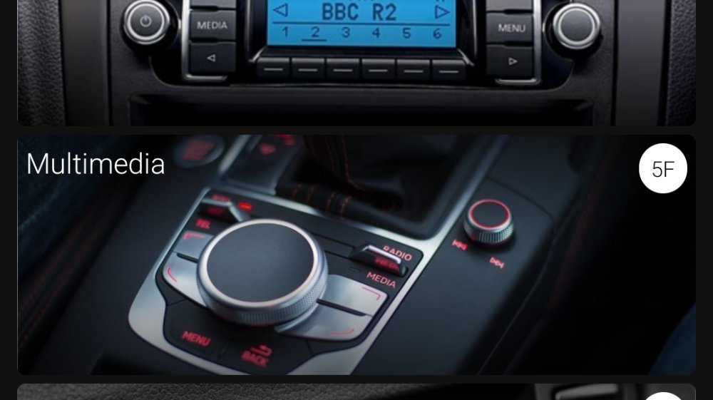

amgtyper Publicado 7 de Julio del 2020 Denunciar Publicado 7 de Julio del 2020 tienes que activarlo con vcds u obdeleven en el modulo 5f. Responder
roadstermac Publicado 3 Enero Denunciar Publicado 3 Enero En 7/7/2020 a las 13:52, amgtyper dijo: tienes que activarlo con vcds u obdeleven en el modulo 5f. En 7/7/2020 a las 13:52, amgtyper dijo: tienes que activarlo con vcds u obdeleven en el modulo 5f. Hola que es El modulo 5f? Responder
roadstermac Publicado 3 Enero Denunciar Publicado 3 Enero En 3/7/2020 a las 11:28, Ismael:2001 dijo: Hola buenas el mio es el mmi 2g y tampoco funcionaba pulsando las dos teclas . Lo tube que activar primero con obdeleven y ya luego pulsando las dos teclas sin funciono Hola. Como lo hiciste ? Muchas Gracias de antemano. Llevo mucho tiempo intentándolo Responder
amgtyper Publicado 3 Enero Denunciar Publicado 3 Enero hace 4 horas, roadstermac dijo: Hola que es El modulo 5f? El módulo del navegador Responder
