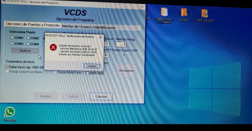

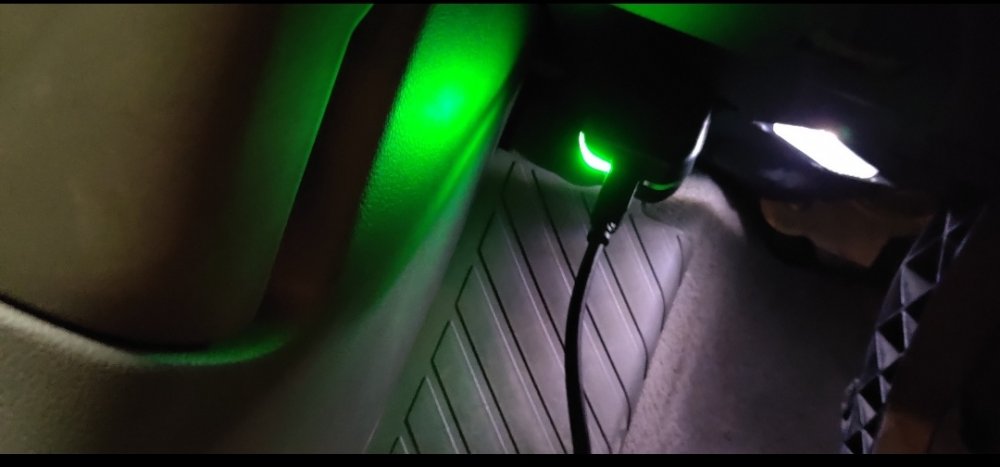

Compro el cable AliExpress el 19.noseque que me recomendaron por aquí, el tema es que me descargo el vcds 19.6.2 está inicio programa, firewall desactivado, wifi desactivado, conecto cable a coche, pongo contacto y enchufo a USB, le doy a verificar cable y me sale lo que os pongo en la foto, que estoy haciendo mal?el cable de enciende en verde así que entiendo que está bien conectado, no?

Para instalar el cable, una vez instalado vcds, tienes que conectar el cable al usb SIN CONECTARLO AL COCHE, hacer test, ver que te dice que reconoce el usb, ¿has instalado bien los drivers del cable? Una vez hecho esto, conectas el cable al coche, pones contacto y vuelves a hacer test.

Pues nada, el chino me ha mandado para actualizar el cable pero nada, sigue sin ir,lo enchufo al pc, en administrador de dispositivos dice que  funciona bien, el vcds hago el test sin enchufar al coche y ok pero al enchufar al coche....
Puede ser que el conector del coche este capado o estropeado? Si que si el vagcom se ilumina,esque el coche le da corriente,  alguien puede recomendarme otro cable? Por qué estoy loco por desbloquear la eltrada aux para meterle el bluethoot por favor.

No es problema del coche porque el programa debe reconocer el cable incluso sin conectarse al coche y del cable tampoco.
Has puesto el loader o crack o cambiado la fecha del equipo?
hace 11 minutos, Paco8418 dijo:
Manda una foto de esto porque si te hace test y lo guarda ahí no tiene porqué volverlo hacer al conectarlo al coche
hace 1 hora, Carlisu84 dijo:
He hecho los pasos, borrado el acceso directo y creado uno de la carpeta Ross que está en C, desconecte firewall e internet, me puedes recomendar un cable? Casi prefiero pillar otro,tengo prisa por hacer el cambio de radio.

Esa imagen que mandas, es con el cable sin conectar al coche??? Estas sobre win10 verdad? Si puedes prueba sobre win7 o winxp
En 2/7/2020 a las 9:28, amgtyper dijo:
Si,está conectado, he pensado que pueda ser culpa de win 10, a ver si tengo tiempo y me pongo un win7
