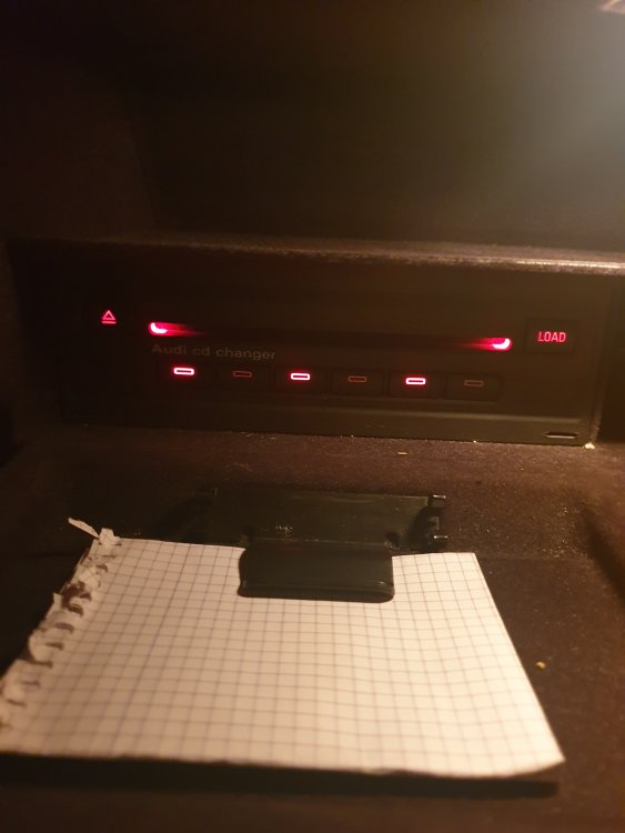

Mutante Publicado 27 de Junio del 2020 Denunciar Publicado 27 de Junio del 2020 Hola buenas quería saber cuál puede ser el problema ya que el cargador de 6cds no me coge los cds ni hace nada el caso que le paso el vagcom y no me reconoce ningún fallo. -------------------- Address 0E: Media Player 1 Labels: 4E0-910-111.lbl Part No SW: 4E0 910 111 F HW: 4E0 035 111 Component: CD-Changer H43 0470 Revision: 00000000 Serial number: AUZ5ZBD4007237 Shop #: WSC 00000 000 00000 VCID: 1C3732FBDF5E1CFE68B-8049 No fault code found Responder
ximo@6 Publicado 27 de Junio del 2020 Denunciar Publicado 27 de Junio del 2020 (editado) lo tienes lleno de cd?? no es por nada es que una vez quería meter uno los cds y resulta que estaba lleno, si no es así se habrá roto la mecanica, aunque es raro que no de fallo Editado 27 de Junio del 2020 por ximo@6 Responder
alcoscar Publicado 28 de Junio del 2020 Denunciar Publicado 28 de Junio del 2020 Si falla parpadean los botones de forma alternativa Responder
Mutante Publicado 1 de Julio del 2020 Autor Denunciar Publicado 1 de Julio del 2020 Mirar las luces Responder
alcoscar Publicado 1 de Julio del 2020 Denunciar Publicado 1 de Julio del 2020 Mecanismo kaput Responder

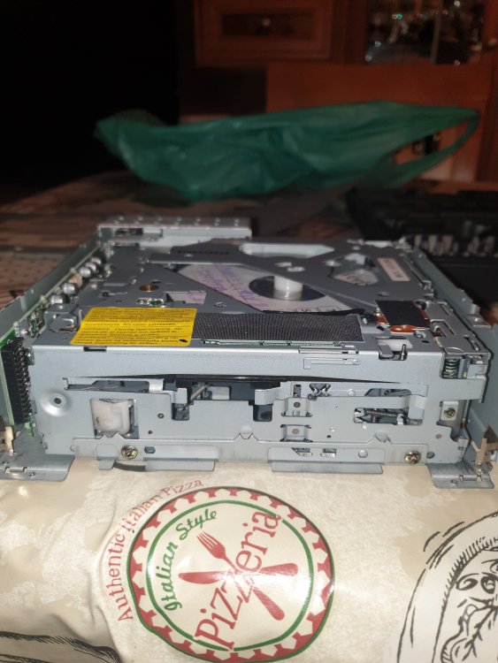

Mutante Publicado 13 de Julio del 2020 Autor Denunciar Publicado 13 de Julio del 2020 (editado) Hoy porfin me decidí a sacar el cargador y ando destripandolo pero da yuyu mucho tornillo diminuto y engranajes jajajaja,me e fijado y vei que el problema puede estar en que un compartimento hay dos cds....estoy estudiando como sacarlo pero no parece fácil...si alguno a destripado uno algún consejo se agradece Editado 13 de Julio del 2020 por Mutante Responder
Mutante1982 Publicado 14 de Julio del 2020 Denunciar Publicado 14 de Julio del 2020 Cds fuera ahora toca probar y rezar,tenía 7 cds dentro jijiji Responder
Mutante Publicado 14 de Julio del 2020 Autor Denunciar Publicado 14 de Julio del 2020 Nada a echo unos amagos pero no guarda bien los cds ni los expulsa bien ni los lee esta muerto......una cosilla me da rabia pagar un pastizal para que me pongan uno porque no lo uso lo que pasa que quiero aztualizar alguno sabe de alguna manera barata para que pueda aztualizar sin tener que comprar un cargador?que me dejen uno para aztualizar?tendría que ser el cargador de mi misma versión?4EO 035 11,SW 4EO 910 11 C,muchas gracias a todos Responder
