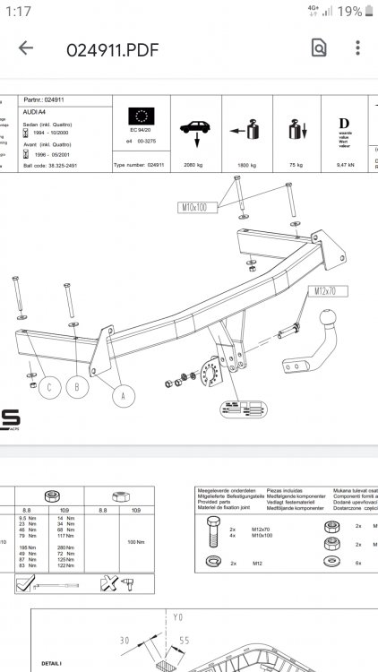

A4B51.8T Publicado 30 de Junio del 2020 Autor Denunciar Publicado 30 de Junio del 2020 (editado) Pues sino me equivoco esa foto es el que tengo, las estriberas son demasiado largas, 2 agujeros al final de cada punta y un agujero al principio. En mi caso, necesito que el gancho tenga unas estriberas cortas, con los agujeros de fijacion mas arrimados al travesaño. Me llamarom hoy de Norauto, que ya hablaron con la empresa de ganchos y haber si esta semana me lo solucionan !! Edito: Algo asi necesito. Editado 30 de Junio del 2020 por A4B51.8T Responder

A4B51.8T Publicado 3 de Julio del 2020 Autor Denunciar Publicado 3 de Julio del 2020 (editado) Me ha llamado por tlf la empresa de ganchos, le explique el problema y me comenta que me fije si ay alguna pegatina pintada en el color del coche y se me pasa por alto algun agujero.... Volvi a desmontar todo otra vez y si, encontre una pegatina con un agujero tapado, aun asi no cuadra el gancho que tengo, tiene las pletinas muy largo, me dijeron que iban a revisar medidas de los que tienen en el almacen y haber si dan una respuesta a mi problema. A las horas me enviaron esta equivalencia, dice que es valido para avant con carroceria "2001"... Que pienso que es para B5. Editado 3 de Julio del 2020 por A4B51.8T Responder
Carlisu84 Publicado 4 de Julio del 2020 Denunciar Publicado 4 de Julio del 2020 Ese documento que te han enviado es para un gancho de a b5. Si el gancho que tienes coincide con esta documentación te han dado un gancho incorrecto para tu modelo Responder

AzagraMac Publicado 7 de Julio del 2020 Denunciar Publicado 7 de Julio del 2020 Algun inteligente ha cogido simplemente el año de tu coche, 2001 por ejemplo y te asignado el gancho de un B5, en lugar de un B6. En un Norauto me lo hicieron igual... me suelta que mi coche es diferente que son "piezas especiales"... le dije, para que coche es esa pieza, le digo eso es para un B5, me dice no no... es para un A4... digo, pero B5, el mio es B6, normal que no valga. Era el radiador del agua. Acabaron arreglandomelo, eso si.. en lugar de salir en un par de horas, solo pase el dia alli... comi alli y me aburri alli. Pasa cuando quien te tramita algo, no es profesional ni tiene el conocimiento para el puesto. Ya supongo que tendras la bola instalada, ahora a legalizar el proyecto (pasando por caja como no) y listo. Responder
