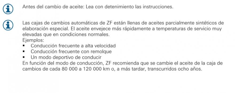

Tineo Publicado 28 de Junio del 2020 Denunciar Publicado 28 de Junio del 2020 gran aporte vecino! es el protocolo de zf... y que audi niega haya que realizar. Esas cajas tiptronic no tienen mantenimiento, en fin me voy a reir. una cosa, supongo que el aceite del enfriador y sus tuberias no hay forma de sustituirlo, ¿es así? Responder

tl1000edu Publicado 29 de Junio del 2020 Autor Denunciar Publicado 29 de Junio del 2020 hace 11 horas, Tineo dijo: gran aporte vecino! es el protocolo de zf... y que audi niega haya que realizar. Esas cajas tiptronic no tienen mantenimiento, en fin me voy a reir. una cosa, supongo que el aceite del enfriador y sus tuberias no hay forma de sustituirlo, ¿es así? Hay una manera (que yo sepa) que me contó un amigo que trabajó años en Mercedes y tiene mucha experiencia en cajas automáticas. Sería conectando una manguera a la boca donde conectas el filtro y el otro extremo de la manguera sumergida en un bidón de atf. Arrancamos el motor y la bomba aspira el aceite hacia el convertidor, mecatrónica, refrigeración, etc... pero después de lubricar todas las partes se cae al cárter, que en este caso no está puesto y se va al suelo. Además, al precio que está este aceite...como para tirarlo. Creo que también tenemos a la vista unas mangueras que conducen el atf hacia el intercambiador de calor y se podrían soltar y vaciar, pero yo no me quise complicar mucho. De todas formas en mi caso la junta y el filtro eran de marca Meyle, con lo que por lo menos una vez ya se había cambiado. Al igual que no me acaba de convencer lo que dice Audi sobre que no es necesario el cambio de aceite, supongo que Zf también exagerará con los intervalos y querrá vender kits de mantenimiento. En fin, yo con esto me doy por satisfecho. Responder

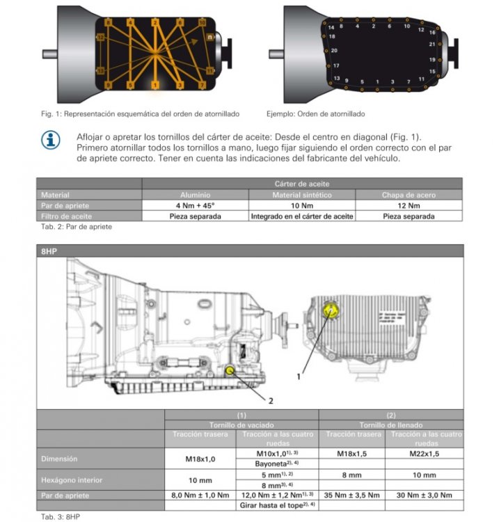

tl1000edu Publicado 29 de Junio del 2020 Autor Denunciar Publicado 29 de Junio del 2020 (editado) hace 11 horas, Miguel Ángel. dijo: Muy buen aporte... gracias por compartirlo... Se ve fácil de hacer.... Lo haces con aceite caliente o frío.. No recordará los par de apriete..?? Salu2.- Pues lo cierto es que lo hice después de rodar una hora con el coche y además le hice el cambio de aceite del motor también. Lo más importante es controlar la temperatura para hacer el nivel. Yo no usé dinamométrica porque, en mi caso, para cárter de aluminio el par es muy bajo y tengo una que pueda calibrar con tan poco par. Además el manual pide usar goniómetro también. Te dejo aquí los pares de apriete. hace 10 horas, suavebygtr dijo: Buenas, Yo lo cambié cuando compre el coche de segundamano con 140000km y lo lleve al servicio ZF oficial que hay aquí en Barcelona. Me consto unos 600€ el cambio de aceite de la caja de cambios, filtro y los liquidos de los diferenciales, delantero y trasero. El central lo cambie yo. EL chico me enseño la máquina con lo que lo hacen y me saco casi 10litros de aceite. Lo que hacen es conectarlo a la máquina , ponen el motor en marcha, y la caja de cambios va chupando aceite nuevo por una manguera y por la otra va escupiendo el viejo, cuando el viejo cambia de color se para el proceso, y asi se cambia todo el aceite de todo el circuito. Lo que no se es si primero ponen el filtro nuevo o luego una vez echo este proceso. Con esa máquina te aseguras de cambiarlo todo, es la mejor opción. En mi caso, el kit trae 7 litros de aceite y me sobró 1 litro, así que me doy por satisfecho. Por cierto, qué modelo de coche es el tuyo? lleva diferencial central de corona o torsen? Lo pregunto porque estaba pensando en cambiar también el aceite de los diferenciales y el central de corona lleva un aceite de 120€ el litro y no lo encuentro más que en el concesionario. hace 10 horas, Puffy dijo: Yo se lo hice hace poco al mio. Nos comentaron que se hacía por diálisis con la máquina de Motul (Motulevo). Gran aporte el video. Gracias Es lo que comenta el compañero suavebygtr, la mejor opción y te aseguras de cambiarlo todo. Editado 29 de Junio del 2020 por tl1000edu Responder
