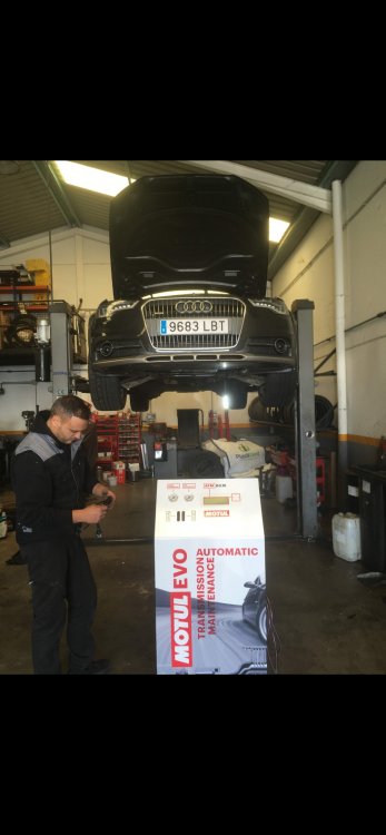

arroyano Publicado 8 de Julio del 2020 Denunciar Publicado 8 de Julio del 2020 En 29/6/2020 a las 14:46, Puffy dijo: Yo se lo hice hace poco al mio. Nos comentaron que se hacía por diálisis con la máquina de Motul (Motulevo). Gran aporte el video. Gracias Responder
