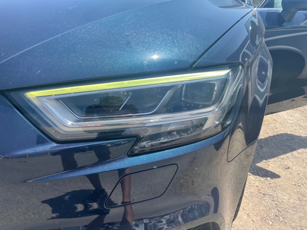

TurinA3 Publicado 28 de Junio del 2020 Denunciar Compartir Publicado 28 de Junio del 2020 Buenas a todos, acabo de adquirir un A3 de segunda mano, aclos dos faros delanteros les falla el DRL o luz de día. Investigando la opción sería cambiar los dos focos enteros, pero tengo algo de conocimientos de electronica etc... pero cero de mecanica y de coches Revisando las partes del foco me encuentro con 3 modulos. Cabe decir que el modelo es un A3 sportback del 2017 facelift 1.6 Los 3 modulos por lo que puedo ver son el balastro, el modulo de alimentación y un modulo led. Balastro: Fuente: Modulo led: La pregunta es, si cambio solo el modulo led lo solucionare? es posible que tambien pueda la fuente? resumiendo, cada foco cuesta unos 1400 nuevo y las piezas subirian a unos 300 de segunda mano. Vale la pena probar? Adjunto foto de como se ve ahora; Desde ya muchas gracias! Responder Enlace al comentario Compartir en otros sitios web More sharing options...
TurinA3 Publicado 12 de Julio del 2020 Autor Denunciar Compartir Publicado 12 de Julio del 2020 He podido revisar así rapidamente el fallo, al parecer el modulo de los leds 8V0 998 473A parece estar bien. Este modulo lo que hace es estr pegado a un tubo de PMMA (como si fuese una fibra optica) al estar pegado a ese tubo hace que la luz led recorra toda la tira y de el efecto de leds encendidos. Pues, este tubo de PMMA al estar tanto tiempo en contacto con el leds (3 leds los de abajo de la pieza) se ha quemado, como si lo quemases con un mehero debido al calor que desprenden los leds. Solución, cambiar el foco entero o pulir dicha fibra. En cuanto pueda sacare el foco y pulire la fibra para quitar el quemazon y os comento por aquí. Responder Enlace al comentario Compartir en otros sitios web More sharing options...

FrA1l3 Publicado 26 de Agosto del 2022 Denunciar Compartir Publicado 26 de Agosto del 2022 ¿habéis preguntado en el conce? en teoría la vida del led va más allá de lo que pueda durar el coche. Conozco un compañero de este mismo subforo que le cambiaron el faro entero por este mismo problema. Yo llamaría a atención al cliente de Audi exponiendo el problema, seguramente os lo cambien como cortesía comercial. Como han comentado por arriba, no existe despiece porque no hay repuesto unitario. Se cambia el faro completo. Responder Enlace al comentario Compartir en otros sitios web More sharing options...
Tineo Publicado 26 de Agosto del 2022 Denunciar Compartir Publicado 26 de Agosto del 2022 hace 40 minutos, FrA1l3 dijo: ¿habéis preguntado en el conce? en teoría la vida del led va más allá de lo que pueda durar el coche.... Los problemas de verdad serán el dia que un operario de itv decida que esa luz ya no es blanca y defecto grave. Entonces Audi ya no puede alegar que el problema es puramente estético.... veremos. Responder Enlace al comentario Compartir en otros sitios web More sharing options...
