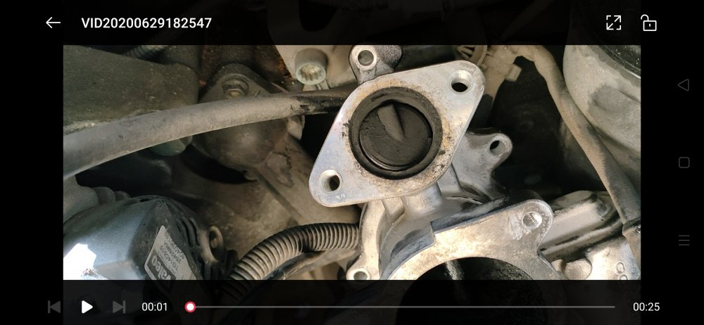

luis.donoso Publicado 29 de Junio del 2020 Autor Denunciar Publicado 29 de Junio del 2020 (editado) Bueno, he desmontado la EGR, aunque no la he logrado sacar del todo por no poder desenchufar el conector. La chapita de los gases de escape no tenía buena pinta. Subo una captura de pantalla. Saludos! Editado 29 de Junio del 2020 por luis.donoso Responder
Carlisu84 Publicado 30 de Junio del 2020 Denunciar Publicado 30 de Junio del 2020 No parece que esté mal Esa mariposa giraba sobre el eje loca o no? Para quitar el conector empujas la ficha hacia dentro y luego pulsas la pestaña para atrás y la desconectas Responder
luis.donoso Publicado 30 de Junio del 2020 Autor Denunciar Publicado 30 de Junio del 2020 (editado) La verdad es que no sé cómo giraba. Al final no subí foto de la ficha técnica, es un BLB, aunque en la Audi me han dicho que según el número de bastidor de mi coche el fallo de la bomba de aceite no le afectaba... El mecánico dice tambien que eso pinta más de inyectores por avería de la bomba de aceite, pero que tiene que abrirlo. Valorando la posibilidad de que sea eso y NO QUIERA CONSERVAR ESTE MOTOR, le podría poner otro motor al coche? He oído que la gente lo cambia por un BRE o algo así, pero tampoco hablan muy bien de esos motores, por ponerle le pondría hasta el de un Fiat si va mejor. Editado 30 de Junio del 2020 por luis.donoso Responder
luis.donoso Publicado 30 de Junio del 2020 Autor Denunciar Publicado 30 de Junio del 2020 hace 56 minutos, luis.donoso dijo: La verdad es que no sé cómo giraba. Al final no subí foto de la ficha técnica, es un BLB, aunque en la Audi me han dicho que según el número de bastidor de mi coche el fallo de la bomba de aceite no le afectaba... El mecánico dice tambien que eso pinta más de inyectores por avería de la bomba de aceite, pero que tiene que abrirlo. Valorando la posibilidad de que sea eso y NO QUIERA CONSERVAR ESTE MOTOR, le podría poner otro motor al coche? He oído que la gente lo cambia por un BRE o algo así, pero tampoco hablan muy bien de esos motores, por ponerle le pondría hasta el de un Fiat si va mejor. Eso es una captura de pantalla de un vídeo, no lo he subido porque no me deja por tamaño, adjunto URL de Google Drive a ver si así lo podéis ver. https://drive.google.com/file/d/1Q0lNYM2XOe5SiPfrtMNw9HbMdJuaUXXX/view?usp=drivesdk A mi me parece que la chapita de mariposa iba loca, porque ella giraba y el vástago no, o eso me ha parecido a mi. Responder
