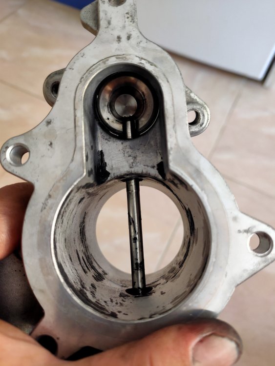

luis.donoso Publicado 1 de Julio del 2020 Autor Denunciar Publicado 1 de Julio del 2020 https://drive.google.com/file/d/1Q0lNYM2XOe5SiPfrtMNw9HbMdJuaUXXX/view?usp=drivesdk Aquí lo copio otra vez con acceso a todo el mundo. Responder
Carlisu84 Publicado 3 de Julio del 2020 Denunciar Publicado 3 de Julio del 2020 En 1/7/2020 a las 10:56, luis.donoso dijo: https://drive.google.com/file/d/1Q0lNYM2XOe5SiPfrtMNw9HbMdJuaUXXX/view?usp=drivesdk Aquí lo copio otra vez con acceso a todo el mundo. Se te han roto los piñones internos de ella. Si la vas a tirar se de un chatarrero que la quiere Responder
luis.donoso Publicado 5 de Julio del 2020 Autor Denunciar Publicado 5 de Julio del 2020 En 3/7/2020 a las 12:36, Carlisu84 dijo: Se te han roto los piñones internos de ella. Si la vas a tirar se de un chatarrero que la quiere Los piñones? No será que simplemente la lenteja de la EGR se ha separado del vástago y gira loca? El lunes la desmontaré y la limpiaré para ver si es así. De todas formas he comprado una nueva en Oscaro por 170€, si puedo reparar. En un taller me hubiesen cobrado muchísimo más no? Yo estimo entre 300 y 400€... Saludos y gracias! Responder
luis.donoso Publicado 6 de Julio del 2020 Autor Denunciar Publicado 6 de Julio del 2020 La he desmontado y la he limpiado bastsmte, después he desmontado el mecanismo y lo que pasa es que el vástago de ha partido en la unión con la lenteja, he pensado en llevarla a algún sitio a que me lo suelen, pero como ya he comprado la nueva esperaré a que me llegue mañana y se la pondré. Responder
