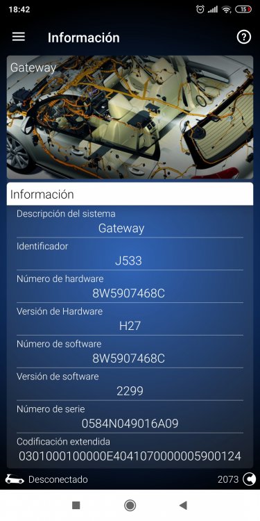

WillySonicteam Publicado 1 de Julio del 2020 Denunciar Publicado 1 de Julio del 2020 Buenas,como ya sabran algunos avise sobre que habia una campaña de actualizacion del coche,esta mañana e ido y ya lo han actualizado,en este caso es la gateway,en el obd ponia que exsistia otra version.El coche va igual,lo unico que al igual si e notado que el coche al start&stop para antes en mi cambio manual. Responder

WillySonicteam Publicado 1 de Julio del 2020 Autor Denunciar Publicado 1 de Julio del 2020 Entra y mira que version tienes,la campaña me han comentado que es obligatoria.Yo e dudado si afectaria a las cosas instaladas y me han devuelto el coche todo igual.con todo activado. Responder
Thaker Publicado 1 de Julio del 2020 Denunciar Publicado 1 de Julio del 2020 hace 30 minutos, WillySonicteam dijo: Entra y mira que version tienes,la campaña me han comentado que es obligatoria.Yo e dudado si afectaria a las cosas instaladas y me han devuelto el coche todo igual.con todo activado. Pues con el VCDS no me sale la versión, o por lo menos no del mismo modo que en el OBDELEVEN lo que me sale concretamente es esto, y ademas parece que afecta a bastantes cosas, aunque en el coche no noto nada raro: Dirección 19: Gateway CAN (J533) Etiquetas:* Ninguno/a/s N°. de Parte SW: 8W5 907 468 F HW: 8W5 907 468 E Componente: Gateway H43 0123 Versión: 7A000002 N° de Serie: 0287A537718424 Codificación: 03010001000006404107000000000012C8180007100000000175078E10000000 Nº Taller: WSC 06335 790 00001 Datos de ASAM: EV_CGateCONTIAU491 003111 ROD: EV_CGateCONTIAU491_003_AU49.rod VCID: 4C97D137E7CB1E2F0A-8018 Unidad de control del volante multifunción: Subsistema 1 - N°. de Parte SW: 8W0 951 523 F HW: 8W0 951 523 F Componente: J453 MFL H04 0004 N° de Serie: 20180415222010 30004 Unidad de control para vigilancia de baterías: Subsistema 2 - N°. de Parte SW: 8S0 915 181 C HW: 8S0 915 181 C Componente: J367-BDMHella H10 9070 N° de Serie: 3990017604 1 Avería detectada: 9457921 - Batería de respaldo B1916 04 [009] - Defectuoso/a(s) Confirmado - Verificado desde el borrado de la memoria de averías Cuadro Congelado: Estado de Avería: 00000001 Prioridad de Avería: 4 Kilometraje: 22212 km Fecha: 2019.05.15 Tiempo: 08:34:57 Prohibición de conexión alto voltaje-Unidad de control de airbag: inactivo Prohibición de conexión alto voltaje-Gestión térmica: inactivo Prohibición de conexión alto voltaje-UCE del motor: inactivo Prohibición de conexión alto voltaje-Transf. tensión para tracción eléctrica: inactivo Prohibición de conexión alto voltaje-Administración de la batería híbrida: inactivo Prohibición de conexión alto voltaje-Unidad de control para carga sin contacto: inactivo Prohibición de conexión alto voltaje-Cargador de la batería de alto voltaje: inactivo Prohibición de conexión alto voltaje-Prohibición de conexión alto voltaje por accidente: inactivo Prohibición de conexión alto voltaje-Prohibición de conexión alto voltaje por desactivación: inactivo Prohibición de conexión alto voltaje-Prohibición de conexión alto voltaje por bloqueo: inactivo Prohibición de conexión alto voltaje-Prohibición conexión alto voltaje por interrupción circ. c. 1: inactivo Prohibición de conexión alto voltaje-Prohibición conexión alto voltaje por interrupción circ. c. 2: inactivo Responder
